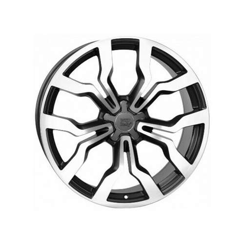

Ich finde die R8 V10 Felgen so toll (siehe Anhang), aber die sind mit 4-5K pro Satz ja nicht bezahlbar. Es gibt einen ital. Hersteller, der (optisch) gute Replikas anbietet, und nach einem halben Tag Leserei im Web glaube ich sagen zu können, dass der keinen völligen Schrott baut. Jemand bei TTFAQ hat sie kürzlich für seinen 8N gekauft und ist auch zufrieden.
Jetzt ist da aber noch die Sache mit der Eintragung: Der Hersteller hat nur dieses Papier (siehe Anhang).
- Kann man damit was anfangen in Deutschland (Einzelabnahme?)
- Sind die 720/720kg Achslasten? Wenn ja, das ist doch heftig wenig, und wieso sind die Felgen dann für A5 und A8 geeignet?
Danke für jede Info!

@Celsi schrieb am 16. Juni 2015 um 00:17:04 Uhr:
In dem pdf steht:
2.7. Maximum wheel load and respective theoretical rolling circumference:
1/*, 3/*: 7.063 N (720 kg) and 2.156 mm
2/*, 4/*: 7.063 N (720 kg) and 2.076 mm
nicht axle.
LG
Ah, verstehe. Also Achslasten 1440kg/1440kg?
Dann macht es Sinn, danke.

Meines Wissens akzeptiert der TÜV ausländische Gutachten nicht.
Oder hast du bei TTFAQ was anderes gelesen?

Ich würde einfach mal die nächsten Tage mit dem Wisch zum TÜV schlappen und nachfragen. Dass ich es nicht wie ein Gutachten im herkömmlichen Sinne verwenden kann, ist mir klar, Joker, aber ich hoffe darauf, dass es als Grundlage für eine Einzelabnahme nach §21 dienen kann.

Mein "Wissen" bezog sich auch darauf, dass der TÜV nichtmal die Angabe der Festigkeit anerkennt für eine §21.
Aber direkte Nachfrage beim TÜV ist sicher am besten. Halbgare Tipps hier im Forum sind ja immer etwas "gefährlich".

Ich war heute mit dem Wisch von WSP (Siehe erster Post im Thread) beim TÜV Süd: Sie würden mir die Felgen damit tatsächlich eintragen. Einzelabnahme, mit EUR 51,- wäre ich dabei. Damit ist praktisch sicher, dass ich mir die hole, schwanke nur noch zwischen 8,5 und 9J.
Ich will eigentlich 9Jer, aber dann bin ich bei 20". Die 19"er gibt es nur als 8,5er, ET42 klingt hier ganz geeignet (ca. 4mm weiter raus als OEM)
Die 20"er stehen mit max. ET38 wiederum 14mm weiter draussen als die OEM-Felgen. Ich habe Zweifel, dass das passt ...

9x20 ET38 kann m. E. unmöglich passen. Da die OEM Felgen für den 8S die gleichen Standardmaße haben wie beim 8J (z. B. 9x19 ET52), sollte ja auch in etwa gleich viel Platz im Radkasten sein. Und beim 8J wurde es vorne von der Breite her, je nach Grad der Tieferlegung, bei mir bei 8,5x19 ET38 eng. Er kam beim Einfedern nicht mehr richtig an der Kotflügel-Innenkante vorbei. Bei einer 9" Felge mit gleicher ET sind ja dann noch mal 6,35mm weniger Platz... wo soll der herkommen?
@TruFlow: Ich fürchte, wir werden uns auf die 8,5x19 ET42 konzentrieren müssen, mit nur 3,65mm mehr "Nachdraussenstehen" sind die noch voll im grünen Bereich. Nur was mavht man da für Reifen drauf?
