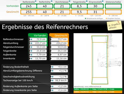

Zumal die Reifenbreite ebenfalls abgenommen werden muss, da kein Standard für M40. Ich habe schon mit Bergen Papier beim TÜV gesessen um Räder, Reifen und Lochkreisadapter eintragen zu lassen. Alles bestens bis dem Prüfer einfiel, dass es doch besser wäre, vom Reifenhersteller eine Unbedenklichkeitserklärung einholen zu lassen... Glücklicherweise hat Dunlop einen sehr guten Kundenservice und die Bestätigung per Fax geschickt.

Hier fährt man die Serienbereifung mit 245/40 R21 oder 255/40 R21 an der VA (9,5x21 ET31) und 275/35 R21 an der HA (10x21 ET 39).
Die Felgen des X3M mit den Reifenkombinationen des X3 M40 zu mischen könnte die Angelegenheit verkomplizieren. Mir erschließt sich auch der Sinn nicht ganz, vorne ggf. schmaler als X3M und an der HA breiter mit einem 35er Querschnitt (X3M 40er VA & HA)?
Dein Screenshot verdeutlicht es eigentlich schon. Die prozentuale Abweichung zwischen X3M-Bereifung und der X3 M40d-Bereifung wäre zu groß. Insofern fährt man hier Serienbereifung X3 M40d oder eben 10mm mehr an der VA.
Die X3M-Felge steht an der VA ca. 12mm und an der HA ca. 10mm weiter draußen als die 21 Zoll vom M40d. Insofern fährt man da einfach die Serienbereifung drauf.
Dass der X3M vorne 255 und hinten nur 265 fährt, hängt damit zusammen, dass man das Untersteuern dadurch besser in den Griff bekommt. Dieser Performanceansatz macht beim M40d wenig Sinn.
