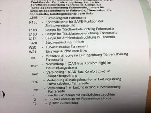

ich benötige eure Hilfe. Möchte gerne eine Einstiegsbeleuchtung nachrüsten und weiß nicht auf welcher PIN am Steuergerät anschließen soll. Freie PINs: 2,3…7,8…13,14,15,16,17,…19,…28.
Habe folgendes Codiert:
Door Entry Lights installed
Door Warning Lighting installed
Erst beide, danach nur Door Entry Lights
Am Steuergerät (8X0-959-792-H) finde ich kein PIN, der die 12V rausgibt wenn die Tür auf ist.
Habe mit eine Leitung +Leuchte bei Ausgebaute Türverkleidung gemessen.
Weiß jemand wo der Fehler ist? Bzw was ich falsch mache?
Im Anhang ein screenshot von codieren.
Danke und Gruß!

...habe auch mit der LED Lampe, die ich einbauen möchte geprüft. Habe diese am Labornetzteil angeschlossen und bei 12V leuchtet normal. Bei 8V ist sehr schwach... nicht schön. Ich denke, dass 12V notwendig sind...
Sile
[Von Motor-Talk aus dem Thema 'Einstiegsbeleuchtung Nachrüsten Q3 8U 2014' überführt.]
Siehe Bilder:
Pin 16 am Stecker 32 Polig auf der Fahrerseite braun/gelbes Kabel

Danke Ralph!
werde morgen probieren. Werde auch das Massekabel (205) im Kabelstrang suchen. Habe bis jetzt gegen Karosserie gemessen und ein Massepunkt habe ich noch nicht

...also PIN 16 auf Beifahrerseite geht nicht. Hier kann ich die 12V messen, aber sobald die Lampe angeschlossen ist, messe ich nur 0V. Kabel und Lampe sind ok, habe ich überprüft.
Mit VCDS habe ich unter "52-Türelektr. Beifahr." ... bin an der Beifahrertür dran...
codiert.
Muss ich sonst etwas codieren damit es funktioniert?

Komisch..
hier Beifahrerseite:
auch Pin 16 siehe Bild
Hinten ist es übrigens Pin12 im 16 poligen Stecker.
Hast Du LED´s und nur falsch rum angeschlossen.... ;-)
Oder die Pins falsch rum ausgezählt...

Beifahrerseitet
Danke Ralph für deine Antwort.
Habe heute mit eine Glühlampe getestet. Diese ist ok. Habe auf den Plus von der Spannungsversorgung der Steuerung geprüft,... geht an.
Die PINs sind im Steuergerät beschriftet 1,16,..17,32. Fehler ausgeschlossen,...weiß aber auch nicht wo der Fehler ist...
Werde morgen die Leitung der Lampen im Stecker stecken und dann den Stecker auf die Steuerung stecken.
Bis jetzt habe ich die Leitung direkt auf dem PIN 16 gesteckt. Mal sehen... habe sonst auch keine idee mehr.

Funktioniert inzwischen alles bei Dir? Codierung sieht gut aus, Die richtigen Pins wurden ja auch schon geschrieben, bin mir nicht sicher, glaube aber dass der Minus geschaltet. Deswegen nicht messbar.
Bei mir funtzte es die Tage auf Anhieb. Fronttüren: gelbe Litze auf Pin 16, braune auf vorh. braune angelötet u. isoliert (Pin5)
Hecktüren: gelbe Litze auf Pin12, braun wie gehabt (allerdings Pin13)
ja es funktioniert jetzt. Es lag am codierung. Habe am A4 nachgeschaut und da war nur
Door Warning Lighting installed mit häckchen.
Habe auch so codiert und die Lampen gingen an...
Bei der hintere Tür sind diese 2 Optionen zusammen, also auch nur ein Häckchen...
Der Plus wird geschaltet, habe Minus von einer Schraube von dem Lautsprecher genomen.
