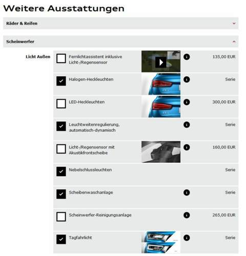

Das FL mit Xenon gibt es nur OHNE SRA.
Falls du die Serienausführung meinst stimme ich dir zu, die SRA ist noch immer für 265,- € Aufpreis konfigurierbar.

Ich bin jetz ein wenig verwirrt, weil ich entgegengesetzte Meinungen im Internet fand:
1. Leuchten die LED-Heckleuchten bei LED-Tagfahrlicht mit oder sind diese komplett aus?
2. Dimmt das Tagfahrlicht oder die Scheinwerfer bei angeschaltetem Blinker ab?
