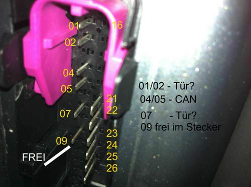

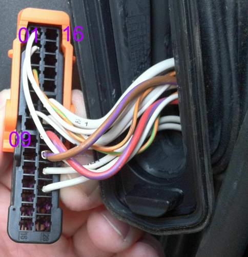

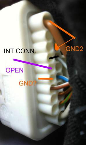

Hier noch ein paar Bilder aus meinem BJ06/01. - Ich durfte gerade den FH Motor wechseln ("kurzschluss"😉, da war die Gelegenheit günstig.
Stecker FH links:
Masse kann am Türsteuergerät abgegriffen werden. - Da meines defekt war habe ich es mal aufgemacht und eine schöne (fette) Masseverbindung auf einen freien Pin gefunden ("GND2"😉. "GND?" scheint auch Masse zu sein, aber mit einer dünneren Leitung (nur ohmsch gemessen).
"INT CONN." ist intern durchverbunden. - Keine Ahnung wofür.
"OPEN" war innen recht weit verdrahtet, endet aber dann doch blind. - Da war wohl damals schon mehr geplant, alls dann tatsächlich eingebaut war.
Auf den anderen Bildern ist schön das zusätzliche / freie Kabel zu sehen. (Offensichtlich auf wechselnden Position je nach BJ / Monat.)

Tuer-b-saeule-links
Tuer-b-saeule-rechts
Stecker-fh-links
