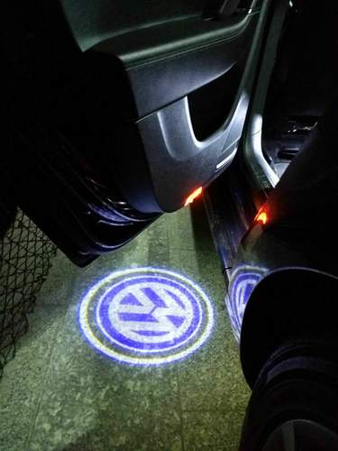

Hallo Forum,
habe bei meinen Golf 7 an 4 Türen unten an der Verkleidung ein roter Reflektor.
Bei meinem G 4 haben die geleuchtet.
Möchte gerne eine Einstiegsbeleuchtung wenn ich aus oder einsteige.
Was habe ich für Möglichkeiten, wo anschließen, was für Kabel und Stecker ?
Man kann ja Einstiegsbeleuchtung bei ebay usw. kaufen, aber wo wird das angeklemmt ?

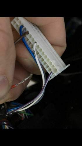

Oder bei mir schon ein fertiges Kabel kaufen
Es gibt auch schon komplette Sets (Leuchte & Stecker)
Bei meinen Leuchten von Aliexpress waren Diese Pinne mit den Haken dran. Diese waren leider zu groß. Ich habe sie abgetrennt, das rote Kabel abisoliert ca. 1,5 cm und dann von oben in den Stecker reingest bis es unten wieder raus kam und dann ca. 5 mm umgelegt. Funktioniert einwandfrei.

gibts eigentlich auch schon einen fertigen Kabelsatz für die Beleuchteten einstiegsleisten? ich meine da muss man ja vom Türsteuergerät in den Fussraum, weis ja nicht wie man an den Türstecker anschliessen kann.
Fertige Kabelsätze gibt es,jedoch werden diese (Kufatec ect) parallel an der Fußraumbeleuchtung angeschlossen.
Man könnte natürlich auch Signale vom Bcm abgreifen 😉

Erfolgreich umgesetzt
Dsc-0093
Als Info :
Die Pinbelegungen sind identisch
Das Türsteuergerät befindet sich jeweils unten Richtung Außenkante, somit sehr kurze Kabelwege.

STG 42 & 52 mit codieren "door exit light" von "in activ" auf "activ"
