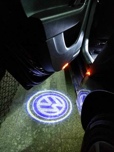

Ja doch das sind die Leuchten mit VW Logo wie auf dem Bild unten

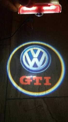

Habe noch ein GTI Logo anzubieten wer Interesse hat einfach melden sehe Foto im Anhang
Was stört denn da den GTI-Schriftzug?
Foto-Fehler oder epic fail bei VW bzw. dem Zulieferer (Serien/Teilenummer?)
Das Licht selbst der Leuchte spiegelt sich darin.
Jo, danke, JETZT hab auch ich´s gepeilt!
Die weiße Streuscheibe unten spiegelt sich...
