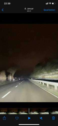

Ich wurde schon mit einem ähnlichen Thema vertröstet (Matrix Fernlichtlicht subjektiv „zu hoch“, MJ20). „Stand der Technik, das passt. Fotos (aus der Dashcam, gezoomt) anbei. Die Hell-Dunkel Grenze verläuft eindeutig diagonal. Ist rechts gut zu erkennen. Bin gespannt was der TE erreichen wird.

Mein Auto muss sowieso in absehbarer Zeit zur Inspektion. Dann sollen die das mit anschauen. Auf jeden Fall sieht's bei mir ähnlich aus wie auf den Fotos deiner Dashcam. Bei Fernlicht geht's eindeutig nach oben und nicht nach vorne. Abblendlicht reicht gleichzeitig aber nur von einem Straßenpfosten bis zum nächsten, dahinter sieht man nichts mehr. Das geht eindeutig besser

Dein Lichtkegel sieht m. E. sehr gut aus. Es wird gut ausgeleuchtet. Das Problem mit dem DLA und Fernlicht welches in die Baumkronen strahlt ist ganz normal. Es wirkt sehr hoch ist aber technisch richtig so. Ich habe einen aktuellen superb mit matrix. Da ist es genau so. Beim DLA und beim eingeschaltetem Fernlicht sowie dem matrix Zeugs scheint es so als würden die Baumkronen am meisten und am hellsten leuchten. Ich war deshalb in 4 mal in der Werkstatt die sehr kompetent ist. Zuerst haben wir das Licht mit den VAS tester in die Grundeinstellung gefahren und dann wurden die Scheinwerfer korrekt eingestellt. Ergebnis war, dass im normalen Abblendlicht Modus (DLA nicht aktiviert) das normale Abblendlicht grausam schlecht war. Der linke Scheinwerfer leuchtete nur gefühlte 25 m, der rechte Scheinwerfer war wesentlich weiter ( höher) und ok. Die Fahrt im Dunkeln war schon sehr abenteuerlich. Fahrzeuge die am linken Fahrbahnrand parkten, sah ich erst ganz spät aufgrund der extremen Tiefe des linken Scheinwerfers. Beim aktivierten DLA war es zwar besser mit der Sicht, dennoch war es so das die Baumkronen sehr hell Angestrahlt wurden. Also wieder zur Werkstatt. Licht nochmal eingestellt und zwar im Mittleren Toleranzbereich (im VAS tester Haken sind gelb statt vorher grün).rote Haken sind nicht zulassen da dann viel zu hoch. Jetzt ist das Abblendlicht ohne DLA wesentlich besser, vor allem auch der linke Scheinwerfer strahlt jetzt bissl mehr weiter gefühlte 40 m. Der Gegenverkehr wird nicht geblendet und ich habe bis jetzt noch nie Lichthupe deswegen bekommen. Beim aktivierten DLA leuchten weiterhin die Baumkronen sehr hell. Beim skoda superb ist im Gegensatz zum Passat FL das Abblendlicht und Fernlicht deutlich durch eine Art Mittellinie getrennt zu sehen. Man sieht im Dunkeln und aktiven DLA deutlich das Abblendlicht und das Fernlicht getrennt. Fast wie eine Art Linie. Das hatte ich beim Passat FL mit dem IQ Light nicht. Fazit : egal wie meine superb scheinwerfer eingestellt wurden h und waren, das Fernlicht beim DLA leuchtet extrem hoch in die Baumkronen. Es ist aber so gewollt vom Hersteller. Auch bei zu tief Eingestellten Scheinwerfern leuchtete es extrem hoch in die Baumkronen. Das ist halt so. Für mich war es wichtig, dass im normalen Abblendlicht ohne aktiviertem DLA das Licht gut eingestellt ist damit ich was sehe und nicht im Blindflug durch die Nacht fahre. Wichtig ist auch, dass es niemanden blendet. Jetzt passt es bei mir. Eingestellt sind die Scheinwerfer im Mittleren Toleranzbereich (gelber Haken im VAS Tester). Bei einstellungen im grünen Haken beim VAS tester ist mir das Licht zu tief und ich sehe fast gar nichts. Jetzt bin ich zufrieden und weiß, dass im aktiven DLA es normal ist, die Baumkronen relativ stark anzuleuchten. Auch beim grünen Haken im VAS tester, wo das Licht gesetzlich absolut korrekt eingestellt ist, mir aber zu tief ist, war dieses Verhalten mit dem Anstrahlen der Baumkronen identisch. Gewöhnungsbedürftig aber ist eben so. LG
