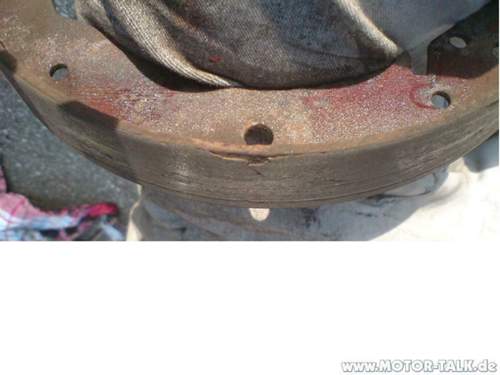

Man war das n langer Tag! Mein Kumpel der KFZler hat mich alles selbst machen lassen. Aber er hat immer zugeschaut dass ich kein Scheiss mach.
Was hab ich gemacht:
zuerst Handbremsseile gelöst. dann Hinterrad bremsen nochmal eingestellt. dann Handbremse eingestellt.
Vorne: Reifen runter, Bremstrommeln abgemacht. Jetzt weiß ich auch warum sich die Einstellschrauben nicht mehr drehen ließen, die waren einfach zugerostet. Also Bremsbacken runter und die Einstellschrauben und Muttern rausgemacht. Die Gewinde der Schrauben und Muttern sahen nach dem Reinigen noch sehr gut aus. Es war auch kein beschädigter Gewindegang zu sehen. Nur die Zacken sind bissl angeschlagen von Schraubenzieher und Durchschlag.
Die Bremstrommeln und Backen wurden von den Massen an Bremsstaub befreit.
Also die oberen Bremsbacken sind total runtergeschliffen und an einer Selle sogar ausgebrochen!!! (siehe Bild)
Mit denen kann ich auf keinen Fall mehr nach Hannover.
Die Bremmstrommeln sind noch unter der Verschleißgrenze, aber eine hat 1 tiefe Riefe drinnen. (siehe Bild)
Was meint ihr? Kann ich die Trommeln noch mal verwenden? Vorallem auch zusammen mit neuen Backen?
Ich hab alles wieder zusammengebaut und die Bremsen eingestellt, klar musste ja auch noch 2 km heimfahren. Die Bremse ist jetzt nicht mehr so weich. Sie ist sogar sehr hart und reagiert früh. Trotzdem werde ich mit den Backen nicht mehr fahren.
--> Donnerstag Bremsbacken vorne wechseln, auch die Einstellschrauben und Muttern werd ich da gleich erneuern.
MfG Flo

Mann ,die sind ja echt auf dem letzten drücker.Fahren solltest du die wirklich nicht mehr.
Die Riefe stört nicht,die neuen Beläge passen sich mit der Zeit da an und gut is.
Da mußt ja wirklich einen Pedalweg gehabt habe der fast zum Bodenblech führt bis eine Bremswirkung kam.Die sollte nach ca 1/3 des Weges zum Blech schon kommen.
Als ich noch alle Trommeln drauf hatte habe ich alle 2000 km nachgestellt um den Weg gering zu halten und das hat man schon jedesmal gemerkt.
Ja der Weg war scho wirklich weit. Aber jetzt kommt der Bremsdruch sehr gut, is total ungewohnt!
