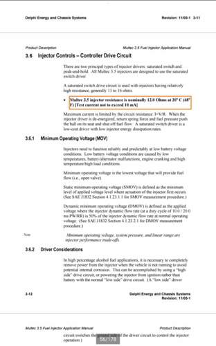

Die Resettprozedur habe ich durchgeführt.Er zeigt keinen Fehlercode mehr an,aber am Verhalten hat das nichts geändert.Er geht immer noch nach wenigen sek.aus.Die Spannung an dem Einspritzventil liegt bei 10,3V.Der Widerstan bei 136 Ohm.Die Sollwerte kenne ich aber leider nicht,zumindest beim Widerstand.Ich denke mal,die Spule des Einspritzventil ist wohl doch defekt.Aber wo bekommt man eine neue her?Ich werde wohl Montag mal bei der Cappilar GmbH anrufen.
@AndreasGr. schrieb am 12. Juni 2021 um 16:21:55 Uhr:
... Der Widerstan bei 136 Ohm.Die Sollwerte kenne ich aber leider nicht,zumindest beim Widerstand.
Hi Andreas,
hab' dir eine Seite aus einem 178-seitigen Manual von Delphi als Screenshot beigefügt; dort wird als Referenzwert 12 Ohm bei 20° C angegeben (Bandbreite zw. 11 bis 16 Ohm).
Gruß Wolfi

Ja,der Temperatursensor,wo mag der wohl sitzen und wie prüft man den.Der muss ja auch einen gewissen Widerstandswert haben.Die Injektorspule habe ich noch mal gemessen,da hatte ich mich vertan.Die hat 10,7 Ohm
Bei einer Widerstandsmessung mit dem Multimeter müssen die Prüfspitzen immer schön fest angedrückt werden und selbstverständlich “spannungsfrei“ messen.

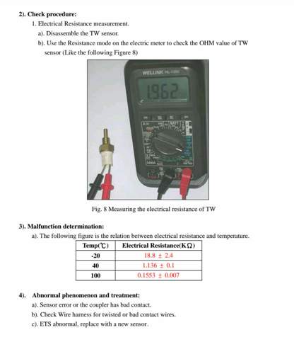

@Alex1911 schrieb am 12. Juni 2021 um 18:05:30 Uhr:

bei einem Temp.-sensor für flüssigkeitsgekühlte Motoren ist dein Tipp mit dem heißen Wasserbad gar nicht mal schlecht. 😁
Im Anhang ist die Prüfung des Kühlmittelsensors für die Keihin Einspritzung bei meinem Symroller beschrieben. Als grober Anhaltspunkt taugen die Werte sicherlich auch für den Temp.-sensor des Chinarollers, welchen sich der TE Andreas aktuell ans Bein gebunden hat.
Gruß Wolfi

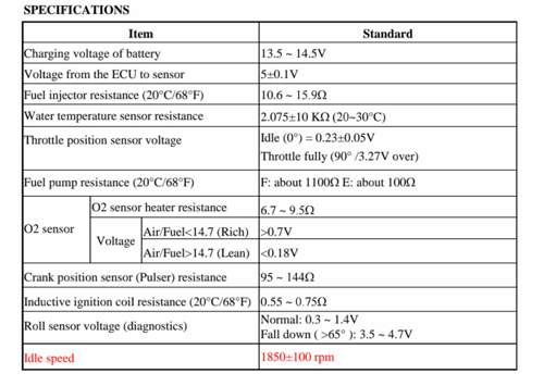

Edit: Hab' noch ein Datenblatt (Bild 2) aus dem Service Manual vom Kymco Super 8 50i gefunden. Dort wird der Widerstandswert des Wassertemperatursensors mit ca. 2 Kiloohm bei 20~30° C (normale Umgebungstemperatur) angegeben.
Kleinere Fehler sind in den Manuals leider sehr oft vorhanden: Es handelt sich beim Kymco Super 8 50i um einen luft-/gebläsekühlten Fuffiroller mit Einspritzung und eine Toleranz von ± 10 kOhm beim Referenzwert 2,075 kOhm ist selbstverständlich absoluter Nonsens.
