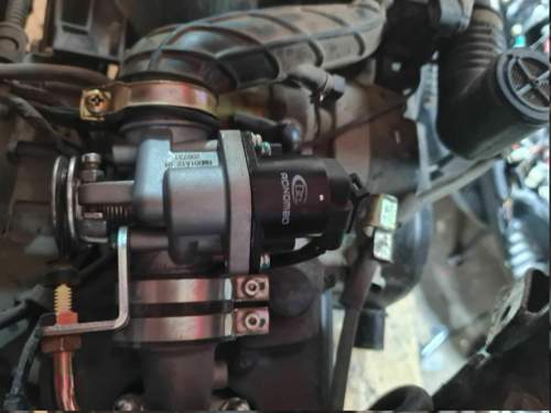

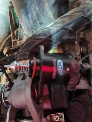

ich habe noch mal alles probiert.Er springt sofort an,läuft genau 15sec.und geht aus.Das kann man beliebig wiederholen.Sprit pumpt er genug.Man hört die Pumpe noch laufen wenn er ausgeht.Kann mir jemand erklären was das für ein Teil ist?Das bewegt sich nicht,ob er läuft oder aus ist.

Hallo Andreas,
das ist der Leerlauffüllungsschrittmotor, welcher die in der ECU abgespeicherte Leerlaufdrehzahl bei laufenden Motor konstant hält, indem der Bypass-Luftkanal um die Drosselklappe mehr oder weniger geöffnet wird.
Bei kaltem Motor wird durch die ECU eine erhöhte Leerlaufdrehzahl eingestellt, um die größeren Reibungsverluste auszugleichen und einen stabilen Motorlauf zu erhalten.

Edit: Ohne die erforderlichen Grundkenntnisse zur Funktionsweise einer elektronischen Einspritzanlage sowie dem passenden Meßequipment kannst du letztlich nur sämtliche Steckverbindungen und den Kabelbaum prüfen.
Deine Fragestellung, "Welcher Sensor steuert die Einspritzung?", zeigt ganz eindeutig, daß du keinerlei Grundkenntnisse hast. 🙁
Ich bin leider nicht in der Lage, einem Laien ohne Grundkenntnisse die gezielte Fehleranalyse an einem Einspritzsystem per Fernunterricht in diesem Forum beizubringen.
Wieder etwas gelernt.Aber warum die Einspritzung nach ca 15 sec.abbricht weis ich immer noch nicht und jemand anderes wohl auch nicht.Der Zündfunke ist bis zum Schluß da.Aber wer oder was unterbricht die Einspritzung.Eigentlich ist an der Einspritzanlage nicht viel dran.Welcher Sensor steuert die Einspritzung?Sollte die ECU defekt sein?
