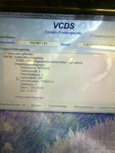

Kurze Frage zu dem Thema
Kann mir da einer behilflich sein ?
Hi. Wurde fehler gefunden. Der P1063..???
@Chrisbusch schrieb am 30. Oktober 2018 um 11:04:04 Uhr:
Fehler gefunden?
