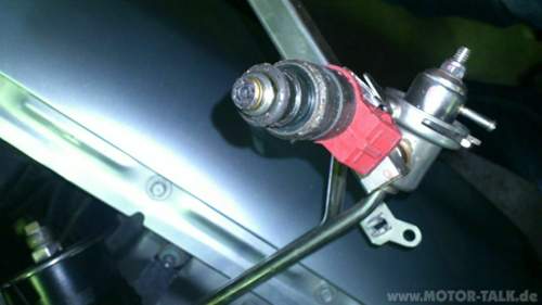

Servus,
ich will bei meinem Plus die Einspritzdüsen ausbauen um sie im Ultraschallbad zu reinigen.
Leider bekomme ich sie nicht raus.
Hab die M6 Schrauben gelöst und die Spangen raus gezogen aber weder eine Einspritzdüse noch oben drauf der "Kraftstoffverteiler" lässt sich lösen.
Möchte nichts zerstören hat da jemand einen Tip für mich oder muss ich doch mit etwas mehr Kraft an die Sache ran gehen?

Die Düsen "saugen" sich durch die dicken O-Ringe recht fest. Wenn die Galerie von ihren Schrauben befreit ist,solltest Du bislang,außer mit behäbigerer Kraft🙄 ziehen,alles richtig gemacht haben.
Trau Dich ruhig etwas mehr! Aber mit Gefühl.

Mit etwas Kraft und gefühl im Oberarm kamen sie jetzt auch raus 😉

45min Beheiztes Ultraschallbad und sie sehen doch fast aus wie neu =)
Ich greife das Thema einmal auf, da ich wegen des Endlosthema "Ruckeln" jetzt noch ESD beim ACK reinigen möchte.
Was muss alles abgebaut werden?
Sind die Düsen am "Edelstahl-Düsenstock" oder wie das Ding heisst befestigt, dann ist der mit einigen Schrauben befestigt. Wenn ich dann die Unterdrückschläuche und Platte oberhalb der Drosselklappe zur Seite lege und die Schrauben vom Düsenstock raus habe, müsste ich doch diesen samt Düsen rausziehen können. (Dichtungen müssen neu, hab ich schon gelesen und dann vorher WD40 drauf oder viell. besser Motoröl)
Wer schreibt mir eine kurze stichwortartige Anleitung, please?
Habe eben mal Fotos gemacht, später dann noch die Gasventile zur Seite gelegt und da sind im wesentlichen die 4 Inbus-Schrauben am Düsenstock und die (unter Restdruck?? stehend) Spritleitung.
Wenn Düsenstockschrauben alle entfernt sind, wie gehe ich vor...? Ziehen, Hebeln. Hier bin ich auf Eure Erfahrung angewiesen, sonst kann man da vermutlich schnell was kaputt machen.
Sind die Ventile nur über ihre O-Ringdichtungen gesteckt?
Duesenstock-audi-ack
Zur PN hier noch ein Bild und beim Reinigen im Ultraschallbad auch das antakten nicht vergessen, sonst öffnen die ja nicht.
Restdruck ist nat. bissl drauf, aber nicht soviel das du klaschnass wirst od. der noch handwarme Motorraum in Flammen aufgehen könnte.. :-)
Super, danke, Lars!
Scheint so gesehen weniger kompliziert als gedacht.
Das Gasgelümmel stört nicht und kann zur Seite gelegt werden.
Was ist gemeint mit "antakten"?
Und noch eine Frage, wenn ich die Düsen vom Stock gelöst habe, soll ich die so in den Ultraschall legen, dass die Stecker /Buchsen trocken bleiben?
Ich habe nämlich schon mal Bilder gesehen, wo die jemand komplette unter Wasser gepackt hat.
Was ist als Zusatz für die Reinigung im Bad empfehlenswert?
