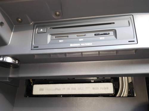

Pollenfilter selbst wechseln, kostet 15€ und keine 5min

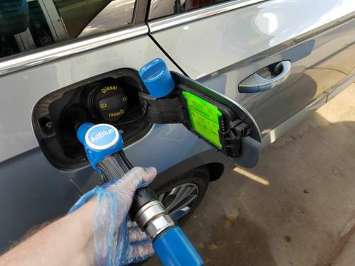

Adblue auffüllen kannste auch selbst
