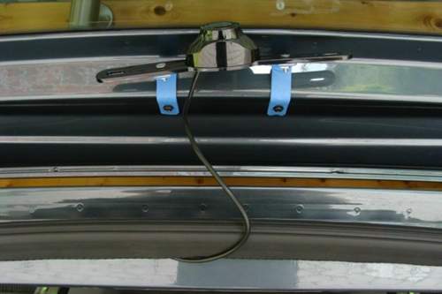

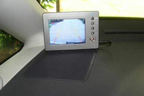

ich habe seit ´nem halben Jahr eine Billig-Funk-Rückfahrkamera (99,-) eingebaut und bin extrem zufrieden!
Geschaltet habe ich den Monitor und die Kamera über Zündungsplus und nicht wie vorgeschrieben über Rückfahrscheinwerfer, d. h. beides läuft immer.
Wenn ich mich recht erinnere, war (und ist) die Steckdose in der Miko zündungsgesteuert, wo ich dann den Saft für den Mon. angezapft habe. Für die Kamera habe ich die Steckdose hi. li. im Kofferraum angezapft. Dazu musste ich sie, damit sie ebenfalls zündungsgesteuert wird, im Sicherungskasten vorn, unterm Lenkrad (nach Anleitung hier aus dem Board) umpinnen.
Vorteil: keine Einschaltsekunden beim Rückwärtsgang einlegen.
Nachteil: Blendung bei längeren Nachtfahrten, dann kann man den Mon. aber manuell abschalten (+: beim nächsten Zündungswechsel geht er automatisch wieder mit an :-) ).

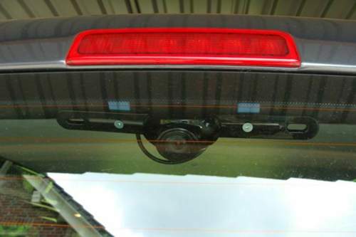

Die Kamera habe ich nicht wie vorgesehen am Kennzeichen befestigt, sondern an der oberen Kante der Heckscheibe, innen. Dazu habe ich mir zwei Winkel gebogen und sie an den Schrauben für die 3. BL befestigt.
Vorteil: Witterungs-/ schmutzgeschützt (mit einem Heckwischer-Wisch ist alles weg :-) ), hervorragender Blickwinkel (Stoßfänger sichtbar und ca. 20m Sicht nach hinten), einfache Kabelverbindung zum Funksender (in der Heckklappendichtung).

um noch ein bisschen beim OT zu bleiben, hier noch die versprochenen Fotos meiner Rückfahrkamera (so'n paar optische Feinarbeiten an der Kamera sind noch zu machen...):
Gruß mollix

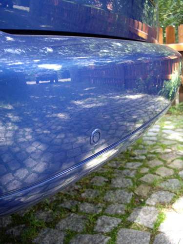

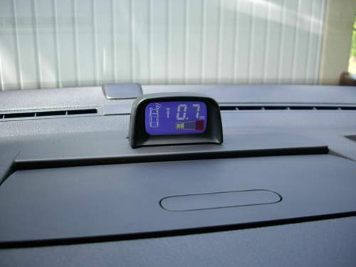

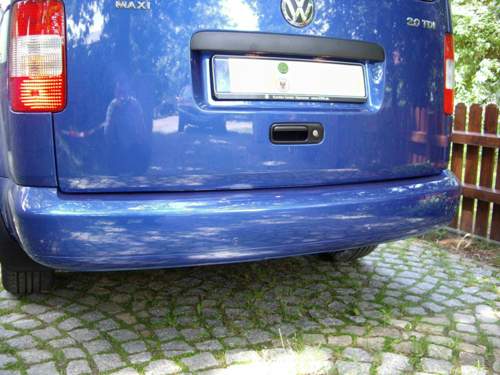

anbei, wie versprochen, die Bilder vom eingebauten PDC-System von Valeo (Park and Beep Set 5).
Die Sensoren bauen relativ klein und fallen auch nicht weiter auf, da sie zudem auch in Wagenfarbe lackiert sind.
Die Sensoren werden durch das Anlassen des Motors aktiviert bzw. durch das Einlegen des Rückwärtsgangs. Was zu beachten ist, ist der Umstand, dass sich die vorderen Sensoren nach ca. 30 Sekunden ausschalen. Das bedeutet: wer nach einer Fahrt vorwärts einparkt, muss (so habe ich es zumindest gestestet) die Sensoren erst wieder aktivieren (Rückwärtsgang einschalten oder Auto neu starten). Soweit ich weiß, ist das normalerweise bei den werksseitigen Sensoren anders geregelt (Abschalten bei Geschwindigkeiten oberhalb 20km/h). Beim Opel Zafira z.B. ist an der Mittelkonsole ein separater Taster dran, um die Parksensoren manuell zu aktivieren.
Vom Display habe ich auch noch ein paar Fotos gemacht, es wird dabei auch angezeigt, an welcher Stelle der Abstand am geringsten ist.
Alles in allem haben die Jungs von ATU ihre Sache gut gemacht, die Praxis wird zeigen, ob sich die Sensoren bewähren.

noch ein Update zur den Erfahrungen mit dem PDC von Valeo.
Bei Regen kommt es des öfteren zu Fehlalarmen, wahrscheinlich, weil Wassertropfen sich auf den Sensoren befinden. Die Tropfen einfach wegwischen bringt leider auch nicht immer den Erfolg.
Ich war gestern bei ATU, die haben in ihrer Datenbank nachgesehen und da war eine Mitteilung von Valeo egespeichert: "In vereinzelten Fällen kann es zu Fehlfunktionen bei Nässe kommen.Dies tritt unter anderem auf, wenn der Sensor nicht vollkommen senkrecht angebracht wurde. Die Wassertropfen können in diesem Fall nicht ungehindert ablaufen und sind dann die Ursache der Fehlfunktion. In dem Fall empfehlen wir den Einbau von Distanzringen, um die Lage der Sensoren auszurichten"
Die Jungs von ATU bestellen nun die Distanzringe und bauen diese nach Erhalt (und Lackierung) ein. Die Distanzringe habe ich zu zahlen - über den Aufpreis der Lackierung wird noch mal verhandelt :rolleyes:
Bei der Begutachtung meines Autos sagte mir der Berater, dass es viele Kunden gibt, die selbst mit serienmäßig verbauten Sensoren Probleme bei Feuchtigketi haben.
