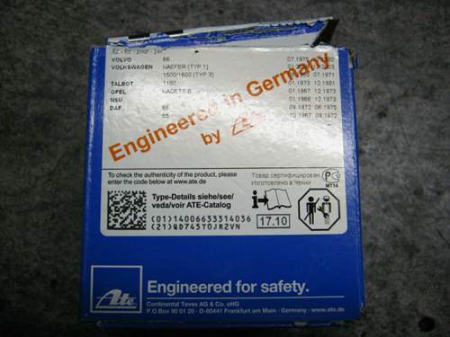

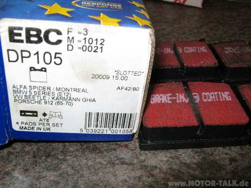

Bau einen Klotz aus und fahr damit zu einen Autoteilehändler in deiner Nähe.Die haben von ATE (?) Listen mit allen Klotzformen und können dann anhand deines Musters den richtigen bestimmen und dazu den passenden bestellen.
Die Käferklötze sind ja nicht nur für Käfer,die passen auch bei anderen Autos..wenn auch nur hinten manchmal.
Schau mal auf den Bildern da hast du die Verpackungen meiner Klötze mit den anderen Fahrzeugtypen.Und ev sogar eine Teilenummer,zumindest wenn du 2 Bolzen an den Klötzen hast.
Vari-Mann
Img-1699
Img-1700
Img-1701
Es passen die ganz normalen ATE 2-Stift Bremsbelag Versionen der deutschen Käfer.
