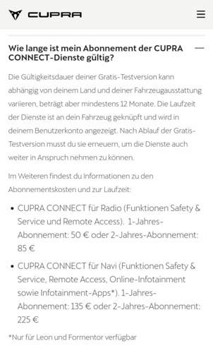

Anbei ein Bild für die von der Cupraofficial Seite:
@Alexiususus schrieb am 6. März 2021 um 13:15:46 Uhr:
Seat will also allen Ernstes 135€ im Jahr für Basis-Appfunktionen - haben die den Schuss nicht gehört?!
Bedeutet das dann, dass die "Vorkühlfunktion"/"Vorheizfunktion" im PHEV dann auch nicht mehr verfügbar ist? Und die Stau-/Verkehrsinformationen?
