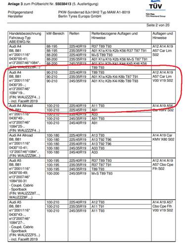

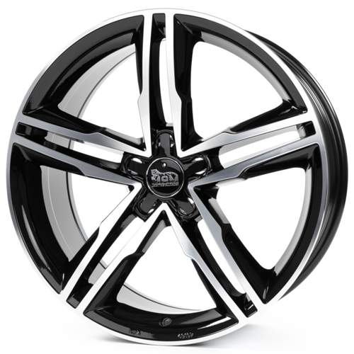

Habe oder hatte für meinen A4 B9 Avant/Quattro 4 Felgen von MAM A1 black front polish mit
Hankook 245/35R19 bestellt und zum Entsetzen festgestellt, dass die lt. Webseite Felgenoutlet und auch felgenshop.de nicht ohne Umbaumaßnahmen passen sollen???

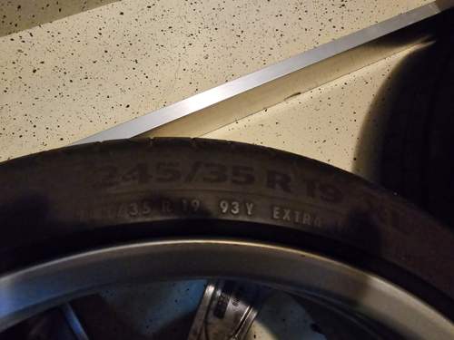

Also in der Zulassung stehen Reifen 245/35R19 als eingetragen für vorn und hinten.
Habe jetzt auch diese Größe montiert mit den Audi A4 S4 B9 8W0601025ES Audi Sport Torsio Felgen (Originalzustand vom Händler)
Diese haben eine Breite von 8,5 Zoll und die MAM von nur 8,0 Zoll.
Wieso zeigt es mit massive Umbauarbeiten an???
Verstehe ich die Welt nicht mehr.
Habe eben die Bestellung storniert. Nach Anruf bei felgenshop sagte der mir gänge so nicht!
Wölbt es vllt. die Reifen mehr nach außen bei schmalerer Felge und ist das dann der Grund, weil die Reifen breiter werden?
Reifen mit 225/40 R19 gehen wieder...., komisch
Hat jemand eine Idee?

Welche Auflagen werden denn gefordert?

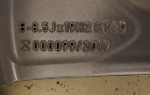

Eingetragen ist:
Reifen 245/35R19 mit der Felge 5-Arm Torsio Design, Größe 8,5Jx19
War an der Felge eben mal in der Garage schauen, also die Einpresstiefe der Felge ist 40mm

Guck mal, sind 40mm auf der Original Audi-Felge, hab Bilder nachgesendet, sowie die Auflagen

Ich glaube was @Cokefreak meint ist, welche Einpresstiefe (ET) hat die MAM Felge.
Aber ich denke die wird Maximal eine ET 30 sein, deswegen die Auflage, das der Prüfer drüber gucken muss. Ich bin mir aber auch sicher, dass du nichts am Auto nacharbeiten musst.
Nochmals:
Montieren und vorführen. Die Schwachsinnsauflagen wie "Radhausabdeckung ausschneiden", Bordelkante umlegen etc gab es schon selbst bei 16" Felgen seit eh und je.
Gegebenfalls mit dem Gutachten zur Prüfstelle gehen und abklären.

Ist das die MAM A1
Themenstarteram 28. März 2024 um 19:28
Achso ja sorry, bei der MAM sind es nur 30mm ja
Themenstarteram 28. März 2024 um 19:29
Ist das die MAM A1?
Ja
vorhanden: Audi Felge 8,5x19 et40; gewünscht: MAM Felge 8x19 et30;
Die MAM Felge kommt 4mm weiter nach Außen als die Audi Felge.
https://www.reifenrechner.at/index.html?...
Passt also ohne Probleme (wie bereits von Minni gesagt wurde)
