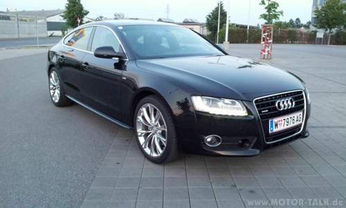

Jetzt muss ich was los werden, bin echt gefrustet:
Vorgeschichte. Ich pflege seit 25 Jahren meine Autos. Seit 13 Jahren arbeite ich mit der Maschine. Ich benutze Profiprodukte wie zb. eine Rotationsmaschine, Reinigungsknete, maschingeeignete Polituren von 3M, Dodo Juice und Wachs zb. das Pete`s 53. Ich arbeite nicht nur auf meinen eigenen Autos und habe schon einen kleinen Kundenstock an "Fans" aufgebaut, arbeite am liebsten auf Porsche, Benzen und Audis.
Das nur um Euch klarzumachen dass ich kein Anfänger auf dem Gebiet bin....
nun, ich hole mit meinem Equipment das Maximium aus einem (schwarzen) Lack raus, überhaupt keine Probleme die Kiste wie neu - teilweise sogar besser - erstrahlen zu lassen. Keine Kratzer (bis auf die tiefen die eh nicht gehen), keine Hologramme, keine Swirls und auch keine eingebrannten Fliegenleichen mehr.
Aber was ich diesen (ersten) Sommer mit meinem brilliantschwarzen A5 erlebe geht auf keine Kuhhaut - das pack ich nicht und hab ich in den 25 Jahren noch nie erlebt:
Aaaalso, ich hab letzte Woche meine Kiste selber gemacht, alleine für die Front hab ich mir einen ganzen Abend Zeit gelassen....perfekt geworden, auch unter grellen Neonlicht nichts mehr zu sehen - absolut nichts. Natürlich abschließend versiegelt. Das Auto hatte dann eine Woche Zeit und stand in der Garage.
Erste Ausfahrt, draussen hat es +30 Grad, ich fahr etwas mehr als eine Stunde, klar sind Fliegen an der Front, mach die Leichen sofort nach Fahrtende per Sprühwachs und SuperweichMFT weg - und sehe schon wieder eingebrannte "Wischer" von Fliegentreffer auf der Haube. Komischerweise eher die Streifschüsse, also wo ein Insekt mit der vorderen Wölbung der Haube kollidiert, entlangradiert und eine längliche Spur hinterlässt sind am ärgsten, die gehen weder mit waschen noch mit Wachs weg. Auf der Haube hat es bei der Sommerhitze und der Motorabwärme sicherlich 50-60 Grad, keine Frage: Aber schon nach einer Stunde ist der Schmodder nachhaltig eingebrannt? Das gibt`s doch nicht.....!?!?!
Die einzige Erklärung, der Lack vom A5 muss unter Hitze extrem weich werden. Ansonst bin ich total ratlos was ich machen soll. Ich denke jetzt schon allen Ernstes an eine durchsichtige Steinschlagschutzfolie - ist halt auch *piep*, aber bitte.
Frage: Bin ich der einzige mit derart rasch eingebrannten Fliegen? Ich mein, wenn man das wochenlang in der prallen Sonne anstehen lässt, ist es ja noch irgendwie einzusehen. Aber nach einer Stunde? Das gibts einfach nicht...!! 😰
Was soll ich machen? (ausser akzeptieren - das mag ich nicht)

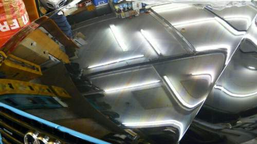

Deswegen ein letzter Kraftakt. Ich habe zusammen mit einem Freund den A5 mit 3M Schleifpolitur und dann mit 3M Feinpolitur mit meiner Rotationsmaschine bearbeitet. Danach wurde das komplette Fahrzeug entfettet und mit C-Quartz versiegelt. Auf der Haube und den Spiegeln machte ich noch eine zweite Schichte, jeweils 0,7 µm ~ 1,5 µm glashartes Keramik. Danach kam noch ein Glanzverstärker.

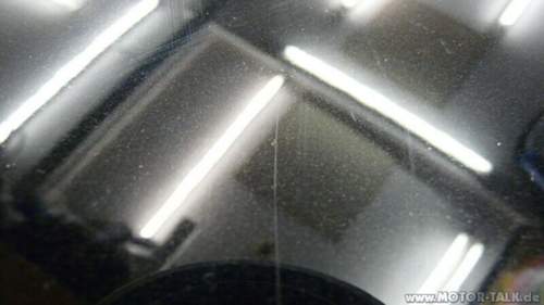

Mitten bei den Arbeiten dann ein "Aha-Effekt" für meinen Freund: Beim ausbürsten der Fugen vom Polierschmodder mit einer weichen Kinderzahnbürste hat er wieder den (noch behandelten) Lack zerkratzt. Das Zeug - was Audi "Lack" schimpft - ist weicher als ein Kinderpopo 😰
rund 22 Stunden später:
Der Lack ist unglaublich schön geworden. Wenn dann noch diese Beschichtung wie in den Clips zu sehen ist den Lack wirklich schützt, hat sich der Aufwand von diesem Wochenende echt gelohnt.
Anbei die versprochenen Fotos:
Kratzer durch eine kleine Katze (3,5 kg)

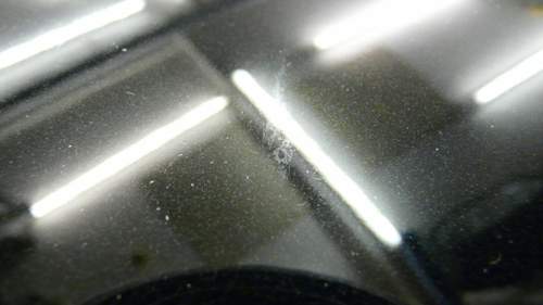

eingebrannte Fliegen (Lack gewaschen und geknetet!!!)
Auftrag C-Quartz nach Politur (schillert wie ein Regenbogen)
Glanzfotos 😁
Die Standzeit bei pfleglicher Behandlung ist laut CQuartz.com mehr als 2 Jahre. Die Beschichtung lässt sich nur mehr mechanisch entfernen. Ich werde berichten ob es eine brauchbare Lösung ist um den Lack vom A5 vor Kratzer und Fliegen zu schützen. Falls nicht (was ich nicht glaube), lasse ich das Auto folieren. Mir reicht es sonst.

Kratzer durch kleine Katze
Eingebrannte Fliege

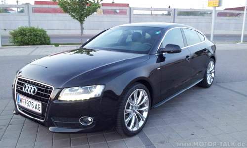

Ich kann inzwischen berichten, dieses C-Quartz macht einen wirklich guten Job. Eingebrannte Fliegen oder Oberflächenkratzer durch Waschen etc. sind für mich kein Thema mehr. Ich hatte lediglich 5 kleine Kratzer auf der Motorhaube bedingt durch eine (Dummheit von mir) falsch oder mangelhaft montierte Abdeckplane bei Sturm, die Kauschen haben die Beschichtung angekratzt. Das konnte ich komplett rauspolieren, ohne Schleifen zu müssen, nur mit einem harten Polierpad auf hoher Drehzahl. Dann habe ich das C-Quartz komplett erneuert, ich habe jetzt drei Schichten auf der Motorhaube, den Spiegeln und der Front sowie zwei Schichten am restlichen Auto. Auch wenn es vielleicht mehr Aufwand ist als ein Wachs, ich bin zufrieden damit.
Anbei noch ein paar aktuelle Bilder vom letzten Wochenende nach der Auffrischung :-)
LG Geri
