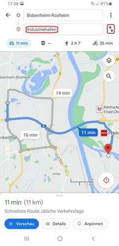

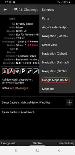

Nachdem MercedesMe endlich aktiviert ist, habe ich mit der Übergabe von Koordinaten herumgespielt. Die Eingabe im "what3words-Format" hat auf anhieb geklappt, komischerweise funktioniert diese Art der Eingabe direkt im COMAND nicht.
Als Geocacher arbeite ich mit Koordinaten im Format Grad Minuten (WGS84), sowas sieht dann z.B. so aus: N49°31,903 E008°27.091 (Bild 1). Diese übergebe ich an Google Maps (Bild 2 und 3) das mich in diesem Fall in den Industriehafen leiten würde. Jetzt kommt der Stolperstein. Man muss Start und Ziel tauschen (Bild 3 und 4). Jetzt die Menü-Taste (die mit den drei Punkten) drücken und "Wegbeschreibung teilen" auswählen (Bild 5) und an MercedesMe übergeben (Bild 6). Dies sendet dann die Koordinaten im korrekten Format an das Fahrzeug.
Ich habe bewusst alles etwas ausführlicher geschrieben damit andere mit dem gleichen Problem diese Anleitung vielleicht finden und anwenden können.
