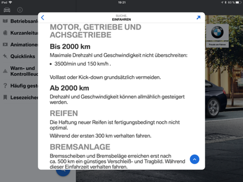

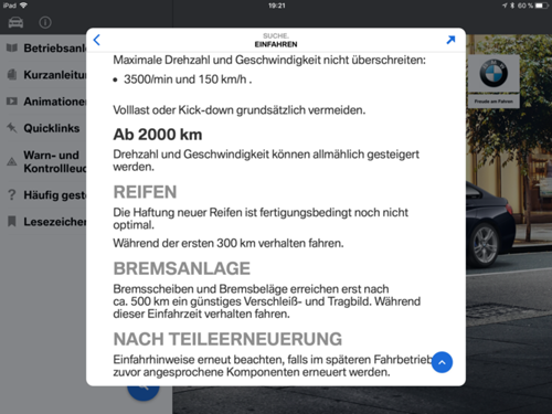

Musst bei dem Thema an einen TV Bericht über Haarwuchsmittels denken, dort kam als Antwort „es gibt keinen wirklich Nachweis, aber es schadet auch nichts“
Daher macht wohl keiner einen Fehler, mit neuen Produkten etwas schonend umzugehen.
BMW gibt selbst Hinweis, wie das Auto eingefahren werden soll. Und die können ja heute auch vieles rausfinden, in dem Fall etwas kaputt gehen sollte...
Anbei Bilder von BA meines 435dx F36

Das ist aber ein unsinniger Vergleich. Das Einfahren hat mechanische Gründe und ist nachweislich sinnvoll. Es gibt nur keine pauschale Konsequenz, wenn ein Wagen nicht eingefahren wird. Es kann, muss aber nicht zwangsweise, negative Konsequenzen haben. Es ist aber mechanisch bedingt sinnvoll.
Mal anders herum: Wenn Einfahren nicht sinnvoll ist, warum gibt es der Hersteller in der Anleitung und bei Übergabe explizit vor? BMW wäre es ja eigentlich recht, wenn der Motor nicht viele km hält, damit sie einen neuen Wagen verkaufen können. Also scheint sogar der Hersteller ein Interesse daran zu haben, dass man den Wagen (nicht nur den Motor!) einfährt.
Es geht hierbei ja, wie schon erwähnt, nicht nur um den Motor, sondern um alle mechanischen Teile; angefangen bei den Bremsen. Alle Teile müssen sich erst einmal aufeinander einspielen.
Ich verstehe darum nicht die andauernde Frage danach. Natürlich möchte man gerne sofort mit voller Leistung fahren aber das ist nun mal nicht das Beste für den Wagen und wird durch Diskussionen auch nicht anders, bis es keine Teile mehr gibt beim Auto, die sich aufeinander einspielen müssen, was wir wohl nicht mehr erleben werden.
Ach ja: Auch wenn viele Fahrzeuge nicht ordentlich eingefahren werden, ist es kein Beweis dafür, dass das dem Wagen nicht schadet, sondern eher ein Zeichen für die sehr gute Fertigungsqualität.
Jeder Sportlicher macht sich vor dem Wettkampf warm, um damit das Verletzungsrisiko zu minimieren und die volle Leistung zu erbringen; ... nur mal so als Anregung ...
