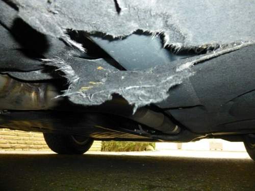

Ich habe längere Zeit nach einer Dichtung für die Türen gesucht, so selbstklebende, jedoch noch nichts vernünftiges in schwarz gefunden. Ich möchte die zumindest an der Unterkannte der Türen wieder anbringen um den Schmutz aus den Türfüllungen abzuhalten.
Hallo , ich habe gerade nachgeschaut , tatsächlich nur eine Dichtung .
Meine Erfahrung , ist der fünfte in Folge , ..das Dach , in meinem Fall Schiebedach macht in beiden Fällen , aufgestellt und ganz geöffnet wesentlich mehr Geräusche als der zuvor von mir gefahrene W210 .
Das mit den Radkästen kann ich so nicht bestätigen , die sind mit diesen Filzmatten ausgestattet , was ich für einen Witz halte , die Matten halten Nässe , habe ich erst gestern wieder festgestellt , als ich durch die Waschstraße gefahren bin , der Unterbodenschutz , der ebenfalls aus diesen Filzmatten besteht , war durchnässt und zwar noch Stunden danach , auch das kann nicht sinnvoll sein .
Ich bin , und das wundert mich wiederum , einer der nach nur 5 Monaten Fahrzeit bereits beide Unterbodenschutzmatten wegwerfen kann ! Da haben sich am Schweller zwei abgerissenen Stellen aufgetan , so etwas habe ich noch nicht erlebt .
Ich werde das jetzt machen lassen , kostet rd. 300,- Euro , sollte es noch einmal passieren , werde ich den Wagen verkaufen und
die Marke wechseln .
Ach ja , an alle , lasst bitte keine Unterbodenwäsche machen , lasst niemanden mit Hochdruckreiniger an euren Unterboden oder gar an die Radkästen , diese softigen Filzmatten könnten euch sonst um die Ohren fliegen !!
Ihr merkt schon , ich fühle mich angepinkelt ;-) .
Ich hänge mal ein Foto dran , so sieht das aus mit dem UnterbodenSCHUTZ .
Paul
P1020063-kopie
Mmh, wenn du oder wer anders irgendwo hängen bleibt, dann geht halt was kaputt. Da kann doch das Auto nichts dafür.
So unstabil könnnen die Matten nicht sein, sonst wär hier ja häufiger was zu lesen.
Und ich denke auch, dass das Material die Bildung von Gischt mildert/verhindert. Hinter den Kotflügeln ist jedenfalls bei mir alles sauber, da kommt kein Wasser hin. Das es natürlich länger dauert, bis es trocknet ist klar, dürfte aber kein Problem sein.
