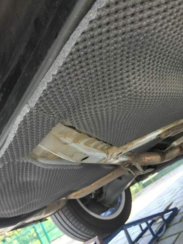

@G.Paul schrieb am 2. April 2017 um 10:18:22 Uhr:
... nach nur 5 Monaten Fahrzeit bereits beide Unterbodenschutzmatten wegwerfen kann ! Da haben sich am Schweller zwei abgerissenen Stellen aufgetan , so etwas habe ich noch nicht erlebt .
Was wundert dich denn daran? Du hast dir durch Fremdeinwirkung die Paneele aufgerissen. Normal gehen diese nicht einfach so kaputt.

@nicoahlmann schrieb am 2. April 2017 um 16:20:22 Uhr:
Hinter den Kotflügeln ist jedenfalls bei mir alles sauber, da kommt kein Wasser hin.
Genau so ist es. Die Filzverkleidungen sind nahezu wasserdicht. Wenn man allerdings aus nächster Nähe mit dem Hochdruckreiniger draufhält weiß ich nicht was passiert. Als ich die Filzverkleidungen hinten ausgebaut hatte um dahinter zu dämmen, stellte ich diese Filzhäuser auf den Kopf und schüttete probeweise eine halbe Gießkanne Wasser rein. Ergebnis war, dass selbst nach 5 Stunden kein Wasser entwichen ist.

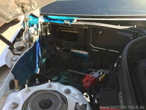

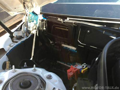

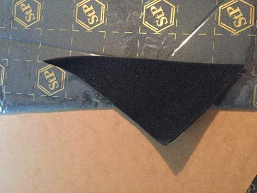

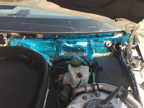

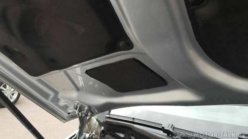

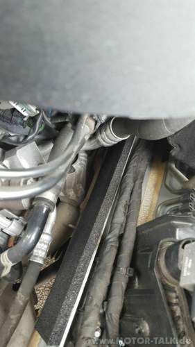

Ich habe nun meine Motordämmung im 220CDI Mopf fertig. Hat gemütliche 1,5 Stunden gedauert.
1. 2 Stück BWA60 60×40cm Matten in den Zwischenraum zwischen Spritzwand und Trennwand unter der Scheibe gestopft. Von der Batterie bis rechts vom Bremskraftverstärker. Dazu nur Lüfterkasten über der Batterie entfernt und die Haube hochgestellt, damit man besser rankommt. Bei starkem Regen getestet. Da wird nichts nass. Das Gestänge vom Wischer wird auch nicht behindert. Eventuell werde ich die sichtbare Kante noch irgendwie mit Klebeband überziehen wegen Optik und ausfransen.
2. Insgesamt 2,5 SCCA9 Matten verwendet für
- die 2 noch leeren Flecken unter der Haube
- die Motorabdeckung von unten, Luftzufuhr zum Steuergerät freigelassen
- Streifen auf Blechfläche rechts vom Motor
Und das Ergebnis? GEIL! Deutliche!!! Geräuschreduzierung. Hörbar von außen, von innen im Leerlauf und auch bei höherer Drehzahl. Auch von meiner Frau ehrfürchtig bestätigt (sie nimmt meine Basteleien sonst nicht so  ernst :-)) Kein blechernes Schreien mehr beim Hochdrehen. Einfach nur noch tiefes, monotones Grummeln. Weit entfernt und abgeschottet.  Klar hört man noch, dass es ein Diesel ist, keine Frage, aber super angenehm für meinen Geschmack. Jedenfalls weit entfernt von Traktor wie bisher.
Vorher hat mich genervt, wenn er in der Stadt nicht bei 1500 Umdrehungen geschaltet hat, weils dann unangenehm klang - jetzt erwische ich mich immer öfter, dass ich bewusst mehr Gas gebe :-)
Und man hört entgegenkommende Fahrzeuge deutlich gedämpfter! @FEA, das ist vielleicht, was du meinst.
