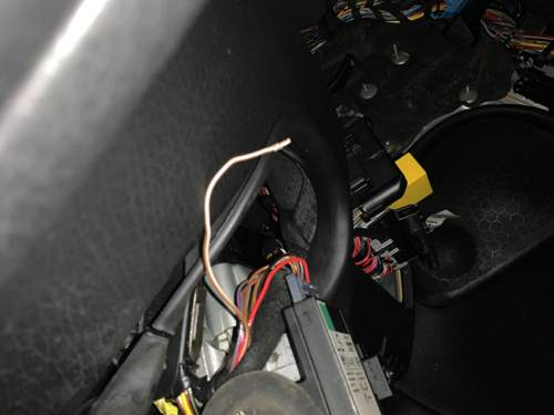

Da bei diesen alten auto der Kabelbaum spröde wird solltest du dir mal den Kabelbaum anschauen. Und wenn die Leitungen spröde sind alle adern einzeln mit isolierband umwickeln. Mein Wagen sprang auch nicht an. Die Ursache war aber das die stromfphrende Leitung durchgebrant war die zum Steuergerät ging. Typische Opel Krankheit. Ader ist auch zu dünn. Habe eine neue dickere Leitung verlegt. Und siehe da der Wagen sprang wieder an. 2 Jahre stand das Auto von einer Werkstatt zu anderen. Bis ich mich entschlossen habe das selbst in die Hand zu nehmen. Ich habe den kompletten Kabelbaum ausgebaut. ... ist nicht so schwer... kann jeder machen der etwas begabt ist..
Habe alle Leitungen durchgepiepst und so herausgefunden das die stromführende Ader zum Steuergerät unterbrochen ist. Sicher gurgekt dein auto und die motorkontrollleuchte leuchtet nicht mal kurz auf . Es muss beim umdrehen des Schlüssels kurz aufleuchten wenn nicht dann ließ mein Eintrag und du wirst es zum laufen bringen.....

Die Wegfahrsperre (WFS) ist übrigens K117 Pfad 3430 - 3450. Der Stecker hat scheinbar keinen Namen. Der Stecker ist 9-Polig.
Die Wegfahrsperre ist ja das Element, welches am Lenkrad ist und den Ring hat, in welchem das Zündschloss steckt.
Nachdem ich den Stecker, ging die MKL an. Eigentlich nichts besonders, da ja die Komm. zum MSG unterbrochen ist.
