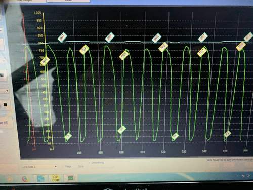

Mahlzeit,
ich war nochmal beim Auto und hab mal ein paar Werte aufgezeichnet. Speziall Thema Lamda.
Die Lamdasonde vor dem KAT muss einen schwankenden Verlauf haben. (heute übrigens getauscht!)
Die Lamdasonde nach dem KAT weiß ich nicht so genau.
Jedenfalls ist es so, dass das Gemisch zu fett ist. Darüber hinaus ist der CO Wert viel zu hoch (13).
Im OPCOM wird mir angezeigt, dass vor dem KAT das gemisch immer zwischen fett/mager im Sekunden wechselt. Würde sagen das ist normal.
Nach dem KAT ist es dauerhaft zu Fett. Der Spannungspegel der Sonde ist ziemlich gleichbleibend.
Nachdem der Motor von selbst ausgegangen ist, hat sich alles geändert. Die Werte (beide) aufeinmal liniar, egal ob man gas gibt oder nicht. Richtig dumm!!

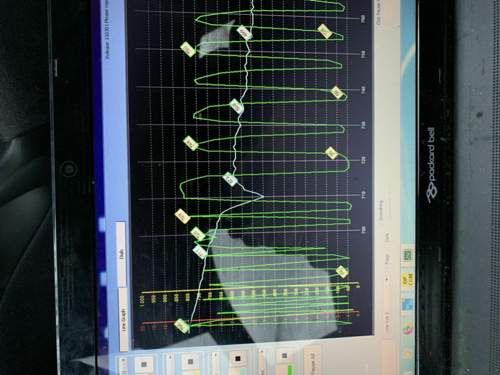

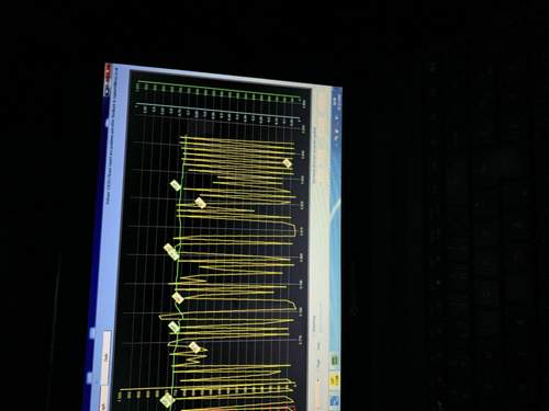

Kurzzeitig waren bei der AU die Werte auch fast in Ordnung. Danach ballerten die wieder richtig hoch.. (Foto 2!!)
Das Regelsystem scheint wohl manchmal (einmal nach Kaltstart) zu Arbeiten!!!
Das fügt doch nur noch ein Fakt mehr zur Diagnose MSG-Defekt hinzu oder?
Normaler Verlauf nach Start
Kurzzeitig mal in Ordnung!
2500u/min
