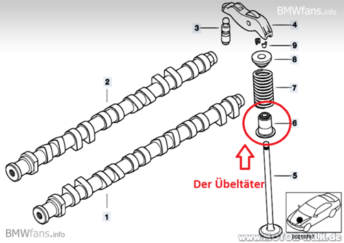

und zwar habe ich das problem wenn das auto ein bis zwei tage steht , und ich dann es mal starte raucht er hell bläulich raus (fast unmerkbar) .. das problem habe ich schon einmal gehabt bin dan auf die autobahn raus 400km gefahren und alles super kein rauch mehr im leerlauf und nichts ! jetzt ist es so er steht in der garage abgemeldet und ich werde ihn nicht über winter fahren , als ich ihn heute gestartet habe fing er wieder nach einer halben minute an zu rauchen ...????????????

naja soweit ich weiss bedeuted blauer rauch das er öl im verbrennungsraum mitmischt
aber wieso macht er das nach 400 km autobahn nicht mehr ???
und wieso nur wenn er 2 tage staht ???
sonst nicht???

Wieviel Öl kippst du auf 1tkm nach?
Evtl. sammelt sich einfach Öl im Ansaugtrakt, bedingt durch einen "vollen" Ölnebelabscheider, und er verbrennt das Öl dann mit beim Starten.

volle leistung ist auch da ! kge (ölabscheider wurde vor 2000km getauscht) ! aber nicht die leitungen !
habe seit dem letzten ölwechsel 2000tkm gemacht kein tropfen öl nachgefüllt !
ölstand in ordnung heute kontrolliert !

Najo.. dann... tippe ich mal auf Ölverdünnung durch Kraftstoff und Kurzstrecke. Beurteilen kann man den Ölverbrauch so nicht..
Steht irgendwas im Fehlerspeicher?

der meister meinte einfach das da noch reste sind , nach geplatzter ansaugbrücke !!
und auch wenn er 3jahre steht darf er eig. nicht bläulich rauchen !!!
Doch, er darf rauchen....
Aus meiner Erfahrung ist es ein "ewiges" BMW leiden, dass die Ventilschaftdichtungen bei BMW nicht die Besten sind. Das hab ich bei meinem E10, E30, E34 und E39. Dieses bläuen passiert nunmal, da wird dann auch kein Fehler abgespeichert und um ehrlich zu sein, hab ich mich an das bläuen gewöhnt. Und ein klares Indiz dafür ist es, dass es bei täglichem Fahren nicht vorkommt, sondern nur nach längerer Standzeit (bei meinem E34 reichen da schon 24h ohne Motorbewegung und er bläut beim Starten)
OK DANKE ABER NORMALER WEISE SIND BEIM E39 525d VENTILSCHAFTDICHTUNGEN NICHT DAS PROBLEM !
ER HAT NORMALER WEISSE KEINE PROBLEME DAMIT !!
