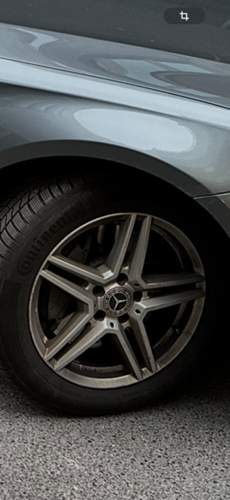

Ich bin leider in Italien auf der Autobahn über Bauschutt, der auf der Überholspur verstreut war, gefahren und habe mir dabei bei meinem S213 den linken Vorderreifen und leider auch die Felge beschädigt.

Kennt jemand diese Felge (ich habe eine AMG Felge gefunden die sehr ähnlich aussieht)?
Ist es ratsam, vorerst eine billige Stahlfelge zu nehmen und dann in Österreich in Ruhe zu schauen, ob ich noch diesselbe Felge (gebraucht) bekomme?
Kann man Felgen auf der Vorderachse (kein 4matic) "mischen" oder hat das negative Auswirkungen (zB unterschiedliches Gewicht)?
Macht es Sinn, die Felge rparieren zu lassen (was kostet das und gibt es dabei ein Risiko)?

Wenn die Felge nicht verzogen ist und kein Material aus dem Felgenhorn herausgebrochen ist, kann man sie u. U. reparieren. Das muss aber ein Fachbetrieb beurteilen.
Wenn die Räder gleich groß sind, kannst du sie "mischen", allerdings darf beim Allrad die Profiltiefe nicht unterschiedlich sein.

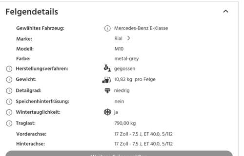

Es sind evtl. Felgen von Rial M10.
Auf der Felgeninnenseite sind alle benötigten Felgen Daten vorhanden?
Natürlich muss man gegebenenfalls das Rad demontieren.
Hersteller, KBA:Teinenummer etc. sollten auf den Innenseiten der Speichen zu finden sein; entsprechend kann man nach Ersatz suchen.
Ich denke auch, dass es Rial M10 sind.

Du bist mein Held - ich denke sie sind nicht komplett ident, aber bei einem Fahrzeug mit knapp 400km kann ich damit leben.

Auf dem unscharfen Foto sieht es so aus, als sei die KBA-Nummer (in 6-Uhr-Position) sogar von außen sichtbar. Das ist auf den Internet-Foros der Rial M10 ebenfalls der Fall.
Stimmt! Auf 13Uhr sieht man auch etwas, das die KBA Nummer sein könnte - ich denke, es wird tatsächlich die graue RIAL M10 sein - jetzt muss ich nur noch einen Händler finden, der eine einzelne Felge verkauft (bisher habe ich nur 4er Sets gesehen.)
Das Foto ist leider unscharf, weil ich es aus einem Bild, dass mein Auto aus 10m Entfernung zeigt, herausgezoomt habe.

Denke ist eine KBA 49782 Rial M10 polar-silber 19 Zoll - 8.5 J, ET 45.0, 5/112
https://www.felgenoutlet.at/.../rial-m10-polar-silber_ff_2_2?...
Wichtig KBA Nummer und ET überprüfen dann kann nix falsches Passieren.
Gruss Brummbär
PS könnte auch die Farbe metal-grey sein.
