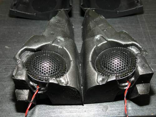

Der Plan:
1.) Einbau von 2 Fronttürweichen für das HK System, die den Frequenzbereich des Basschassis und des neuen Hochtöner Eton CX 280 HG in den Spiegeldreiecken aufteilen. Die alten Hochtöner des HK-Systems sind das eigentliche Problem und werden entfernt, die Bässe sind echt gut und dürfen bleiben.
2.) Einbau eines Center – Breitband Lautsprechers mit passender Frequenzweiche, als Ersatz für den reinen HK-Mitteltöner, der wegen seiner Metallmembran bei 6000 Hz schon anfängt heftig zu verzerren, und praktisch keinen Hochton produziert. Also raus damit…..

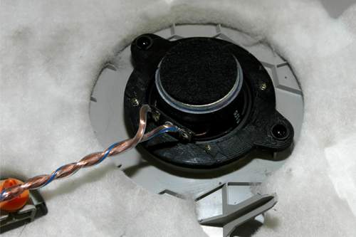

3.) Einbau von 2 neuen Hochtöner in die Hecktüre in den Koax. Entfernen des HK-Hochtöners, indem er aus dem Kranz des hinteren Koax ausgefräst wird. Als Ersatz kommen auch hier 2 Eton CX 280 HG zum Einsatz, die im Einbaugehäuse am Koax befestigt werden, zusammen mit 2 Frequenzweichen, die den Bass und den Hochtöner richtig gut klingen lassen.
4.) Einbau von 2 Breitbandlautsprechern mit Frequenzweichen als Ersatz für die Rearfills HL/HR. Dort sind ab Werk die gleichen Chassis wie beim Center verbaut, mit den gleichen Problemchen. Wie kann ein Rearfill Raumhallanteile wiedergeben, wenn bei 6000 Hz nur noch Müll kommt,….man fragt sich wirklich was Mercedes / „harman automotive“ sich dabei gedacht hat?
5.) Abtrennen des HK-Subwoofers vom HK-Verstärker. Erste Option war, dem HK-Subwoofer einen eigenen Verstärker zu gönnen. Am Ende wurde es ein Gladen GC-600-C1 Subwooferverstärker, mit einem Fernregler für die Subwooferlautstärke vorne in der Mittelkonsole. Plan „B“ war, mit dem gleichen Verstärker einen 30cm Focal Bass im geschlossenen Gehäuse in der Reserveradmulde zu betreiben.
Die beiliegenden Fotos zeigen die wichtigsten Einbaustepps, und die Einbausituation in den Türen, Kofferraum, Center und Rearfills, sowie die wichtigsten Demontagearbeiten am Armaturenbrett.

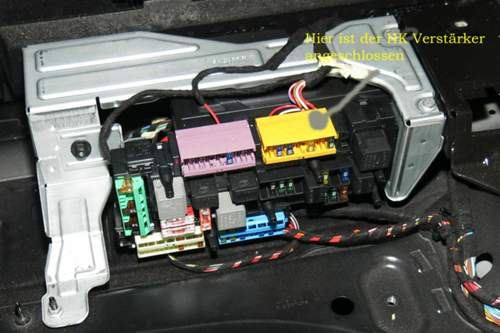

Plus ist übrigens jeweils immer der Draht mit der „Vollfarbe“, die Leitungen mit braunem Strich, sind die Minusleitungen.

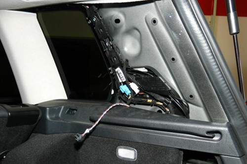

Das dicke Stromkabel für die Speisung des Gladen Subwooferamps wurde in der Bodenwanne der Beifahrerseite von vorne nach hinten geführt, Der Masseanschluss erfolgte hinten links am zentralen Massepunkt des HK-Verstärkers.
Der Abgriff für den Verstärkereingang erfolgte hinten links direkt am HK-Verstärker. Grün(+)/ Grünbraun(-) für VL; Orange(+)/Orangebraun (-) für VR. Verwendet wurde ein hochwertiger Helix High-Low Wandler mit geschaltetem Remote Ausgang, sodass darüber der "Remote-Eingang" am Verstärker sicher Ein und Aus geschaltet wird. Der Abgriff der Signale erfolge komfortabel mit sehr hochwertigen Stromdieben, die das anzuzapfende Kabel nicht beschädigen. (WICHTIG)
Der Pegelregler ist eine „Chinch Version“, die über die Fahrerseite von hinten nach vorne, und wieder retour in den Kofferraum geführt wurde. Der „Schwenk‘“ Richtung Mittelkonsole erfolgte in Höhe der Frontsitzführung. Das Verlegen innerhalb der Mittelkonsole ist dann keine Hexerei mehr. Damit ist eine Basspegelreglung von praktisch „null“ also „Aus“, bis Max. möglich. Sehr komfortabel.

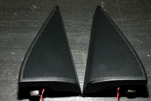

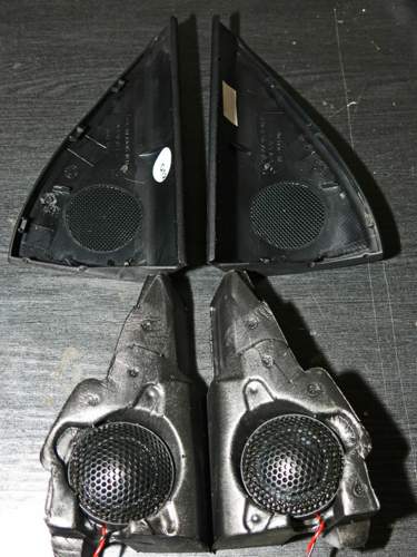

Anbei nun die Bilder des Einbaus in der Anlage.
mfg
Rüdiger
ps: die Weichen werden von mir entwickelt und gebaut, der Einbau erfolgte bei CarHifi Borna
Spiegeldreiecke-fertig
Eton-cx-280-hg-eingeklemmt-in-den-schaumwannen
Einbaufertig-vorbereitete-spiegeldreiecke-glk

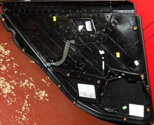

Nun weitere Bilder des Soundupgrades im GLK X204
Bei Fahrzeugen ohne HK-System lässt sich der Center ohne Probleme nachrüsten. Dazu gibt es ein kpl. Centerkit, das allenötigen Komponenten inkl. der Weiche enthält.
Zusätzlich empfehle ich beim Standard Soundsystem mindestens die vorderen Türbässe auszutauschen. Beim HK System können die wirklich gut klingenden Bässe bleiben! Ich empfehle als Chassis dafür die 4 Ohm Versionen des Hertz HV 165 "XL", oder die Highendigen Hertz Mille 1650.3. Nicht billig, aber jeden Cent wert. Die neuen Chassis werden mit standardmäßigen Mercedes Montageringen montiert.

Fertig-montierter-rearfill-breitbaender
Montageort-rearfill-chassis-und-weichen-hr-verkleidung-entfernt
Rueckansicht-hecktuerverkleidung-lage-der-schrauben-und-pins

Da ja der hintere Sicherungskasten frei liegt:
Hast du evtl. eine Dauerplus Leitung gefunden, wenn ja welches Kabel ist es?
Benötige im Kofferraum Dauerstrom.
Gruss Ralf
Hallo Ralf
Stromabgriff, Dauerplus: Kommt darauf an wie stark der Strom sein muß. Der Sicherungskasten ist baugleich wie beim W204 An der gelben Klemmleiste ist der HK-Verstärker angeklemmt. Probiere da dein "Kleinsignal" Plus bis ca. 5 - 10 Ampere abzugreifen. Für größere Lasten, z.B. für einen Zusatzverstärker musst du vorne direkt an die Batterie.

Sicherungskasten
brauche nur max 5 Ampere.
Hast du evtl. noch die passende Leitung (Farbe) zum Abgreifen?
Habe schon öfters gedacht das ich Dauerplus habe schaltete aber dennoch nach einer gewissen Zeit ab.
Danke dir.
Gruss Ralf
Hallo Ralf
So nach und nach legt sich im Benz fast alles "schlafen",......Dank Can-Bus.
Probiere es mal an der rot-gelben Leitung am Pin 67 im Bereich des Gelben Steckers.
mfg
Rüdiger

Hallo Rüdiger,
danke für deine Erklärung. Was ich jetzt aber noch nicht verstehe warum vier HT? Es sind doch zwei HT vorne in den Spiegeldreiecken. Wo sitzen denn die anderen beiden?
Ich werde dann mit Step 1 beginnen. Wo es mir echt vor graust ist der Einbau des Center im Armaturenbrett. Gibt es dafür eventuell einen Anleitung was alles ausgebaut werden muss und vor allem wie ich das raus bekomme ohne was kaputt zu machen?
Jürgen
Hallo Jürgen
du hast offensichtlich den Einbaubericht, und die Bilder nicht angesehen. Lese ihn bitte aufmerksam durch, da ist unter anderem auch beschrieben wie der Center montiert und angeschlossen wird, und die Bilder zeigen den Sitz des hinteren HT im Zentrum des hinteren Basschassis. Den Bügel kannst du dir, da am Standard System der Bügel und der HT fehlt, mit ein paar Handgriffen selbst erstellen. Dünnes Birkensperrholz und eine Laubsäge, und du baust dir die passende Halterung selbst. Du kannst natürlich den hinteren HT auch in die Türverkleidung einbauen. Das ist dann aber irreversibel, will also gut überlegt sein! Alternativ ließe sich der HT auch oberhalb des TMT jeweils links, bzw. rechts des Chassis montieren, und einkleben. Dazu müssten dann eben in den Lautsprechergrill der Türverkleidung noch ein paar 1mm Löcher gebohrt werden. Das sollte aber ja kein Problem sein.
