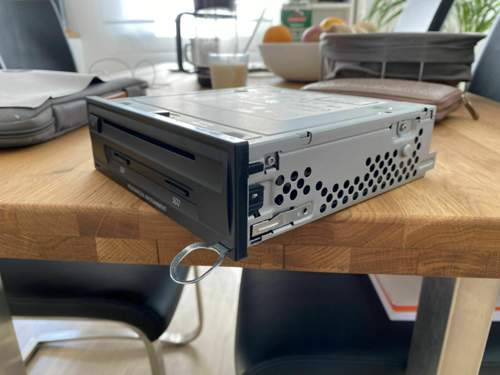

Hallo Zusammen,
Ich benötige dringend eure Hilfe.
Gestern habe ich bei meinem Golf 7 Variant den P&P Sub von Helix in der Reserverad-Mulde nachgerüstet.
Dabei muss ja zum anschließen der Kabel die Media Einheit aus dem Handschuhfach gezogen werden.
Das hat auch soweit geklappt. Nach dem Testen und wieder zusammen setzen hatte ich allerdings folgendes, und für mich aktuell sehr schwerwiegendes, Problem.
Das Entriegelungswerkzeug sitzt auf der einen Seite zu 100% fest in der Aufnahme. Ich bekomme es absolut nicht heraus und habe fast schon Angst die Öse abzureißen.
Hatte jemand von euch ggf. die gleiche Erfahrung und kann mir hilfreiche Tipps geben?
Ich bin für alles offen.
Danke.
Bügel an der Seite vorsichtig hochhebeln.
Dann versuchen es rauszuziehen.
Vielen Dank für deinen Tipp.
Leider kann ich den Bügel an der Seite kaum 1mm bewegen. Habe jetzt noch einmal 1h lang rum gedoktert. Sogar das Gehäuse aufgeschraubt und versucht von innen an die Stelle zu kommen. Aber auch da keine Chance. Es wird von der großen Platine im inneren verdeckt.
Im schlimmsten Fall brauche ich für so eine Kleinigkeit eine neue Main Unit :-(
Ich werde es am Montag mal über den Freundlichen versuchen. Falls er mich aktuell noch bedient.
Man muss bei der Seitenfläche bei der silbernen Lasche mit einem kleinen Schlitzschraubendreher hineinfahren und den Haken (ein senkrecht stehender Pin/Stift) hineindrücken, dieser hält nämlich das Entriegelungswerkzeug fest.
Klasse, noch ein schneller Hinweis.
Vielen Dank dafür.
Ein paar Millimeter sind geschafft. Nur jetzt sitzt es wieder bombenfest. Ich kann die Verriegelung kaum noch bewegen.
Irgendwas scheint derbe verklemmt :-(
Ein paar Kampfspuren ließen sich nicht vermeiden. Es ist ein schwerer Spagat zwischen Vorsicht und Gewalt.
Bilder lassen sich aus der App aktuell nicht einfügen.
Problem ist behoben.
Der :-) hat es herausbekommen.
Danke für eure Hilfe.
