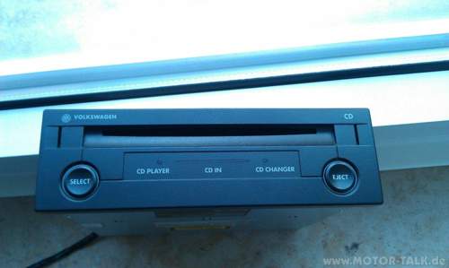

ich habe einen originalen funktionstüchtige VW CD-Player, der Kabel ist jedoch durchgeschnitten worden, will diesen nun wieder zusammenflicken. Habe mir bereits den Stecker und die Pins besorgt.
Weiß jedoch nicht welches Kabel in welchen Pin kommt.
Hat jemand vllt. Fotos auf denen es gut zu erkennen ist?
Oder einen Plan mit dessen Hilfe ich es zusammenflicken kann?
Mfg Odentaller
Imag0756
Imag0757

Guten Abend... schau mal ob das deine Kabelfarben sind, die du am Single Cd Player hast. Wenn ja, ist das die Belegung dafür:
Pin 13 - blau
Pin 14 - grün
Pin 15 - gelb
Pin 16 - rosa
Pin 17 - grau
Pin 18 - schwarz
Pin 19 - violett
Pin 20 - weiß
Gruß, Max
Guten Abend nochmal. War mal so nett und hab Fotos gemacht und wollte mein gestrigen Kommentar nochmal RICHTIG STELLEN für alle die es benötigen: (vorheriger Kommentar betrifft 6 Fach Wechsler !)
Pin 13 - braun
Pin 14 - grau
Pin 15 - blau
Pin 16 - schwarz
Pin 17 - gelb
Pin 18 - grün
Pin 19 - weiß
Pin 20 - rot
Anbei noch paar Fotos und einen schönen Abend noch. Hoffe geholfen zu haben. Gruß, Max
