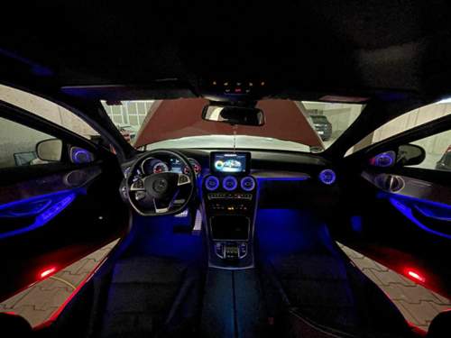

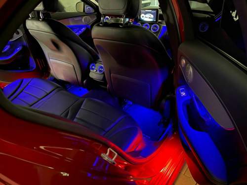

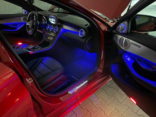

Da ich meine Ambiente Beleuchtung auf 64 Farben umrüste inkl. Beleuchtete Lüftungsauslässe am Wochenende werde ich eh alles wieder offen haben und könnte die DSP dann mit anschließen.
Würde gerne eure Meinung hören falls einer hier es mit DSP und Audio 20 verbaut hat.
Falls einer an eine Umrüstung der Ambiente interessiert ist in der Umgebung von Stuttgart kann ich gerne weiter helfen habe ein Fahrzeug schon umgebaut.
Siehe Bild so sieht das ganze dann aus freue mich schon mega auf den Umbau.

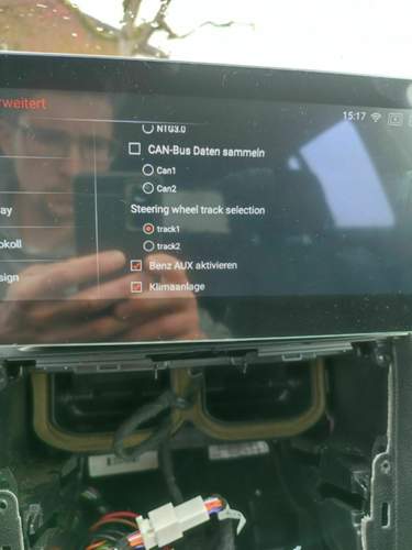

Hallo liebe Community,
Ich hab seit paar Tagen so ein China RNS mit Android 10 in einem alten C klasse w204.
Die C klasse hat NTG 4.0 und leider kein Universal Media Interface verbaut.
Hab einfach mal das Ding bestellt und verbaut, dachte erst die Audiowiedergabe wird in das Audio 20 irgendwie geschickt miteigeschleift bzw auch gehoft das es ohne Mediainterface funktioniert.
Da leider keine Bedienungsanleitung beigelegen ist wurde ich jetzt auch nicht so richtig schlau über den Funktionsumfang, speziel bei der Audioausgabe.
Aus dem lesen des Feeds bin ich auch nicht 100% schlüssig geworden.
Welche Möglichkeiten es nun alles gibt.
Klar bei neueren Modellen auch über Bluetooth bei mir ist ja Blootooth nur für Telefoniekopplung möglich nicht aber für Media Inhalte.
Oder Mediainterface wenn eben verbaut dann über den Klinkenstecker Audio Out mit Klinke auf Usb Wandler- und dann ins Med. Interface....
Diese Varianten fallen bei mir schon mal weg da sich eine Nachrüstung für den älteren Benz nicht mehr unbedingt tätigen möchte.
Mich hat es verwundert das bei dem beiliegenden Anschluss Kabel das Klinkekabelbüchse dass mit Audio Out beschriftet war, in einer Klinkestecker eingesteckt war das zum Audio 20 ging mit (Beschriftung Audio in)... Siehe Fotos
Das lies zur Spekulation das doch irgendwie das Radio die hier das Audiosignal lesen kann.
Habs dann aber nicht verstanden/bzw irgendwo nachlesen können wie gesagt hatte ich auch keine Bedingungs Anleitung dazu. Vlt hat ja jemand nen Link oder in Digital gerne per PN.
Ich hab mir jetzt notgedrungen den vorhandenen FM Transmitter genommen und an den Aux Ausgang gehängt das funktioniert überraschend gut.
Müsste die Media Lautstärke der RNS auf ganz laut stellen und Radiolautstärke recht niedrig damit ist das leichte rauschen wie vom Radio bekannt auch kaum wahrnehmbar.
Falls mir jemand Infos hat oder eine Gute Idee wie marn das Rns doch audiotechnisch gut intigrieren kann, würde ich mich darüber sehr freuen.
Grüße Alex
Edit:
In dem Bild steckt dass Verlängerungskabel in der Audio out Klinkenbüchse das aktuell zum FM Transmitter geht.
In der Klinkebüchse (Audioout)
@Butzi89 du musst dein mediainterface einfach mit einem adapter und einem aux kabel mit audio out am kabelbaum vom display verbinden...das ist alles...
Leider kein Mediainterface verbaut :(
Gibt es eine andere Sinnige Möglichkeit ansonnsten lasse ich es so, an sich das Display schon eine tolle Aufwertung für das Auto
@onur_selcuk schrieb am 11. April 2021 um 12:35:55 Uhr:
@Butzi89 Wenn du weder aux noch mediainterface verbaut hast, dann verbindest du am kabelbaum einfach die zwei aux buchsen audio out und audio in miteinander und gehst im display auf aux aktivieren...nachdem du das gemacht hast wird dir aux im oem menü unter medien angezeigt...wenn du dann im oem auf aux umstellst hast du sound
Oke vielen Dank für die Rasend schnelle Antwort :)
Werd ich mal testen ob das so funktioniert und ich die Einstellungen finde.
Wenn das so funktioniert wieso dann der Umweg über das Mediainterface?
@onur_selcuk
@Butzi89 wenn du aux oder media interface hast kannst du kein aux zusätzlich aktivieren deswegen :) dann muss das vorhandene auch genutzt werden...viel erfolg ;)

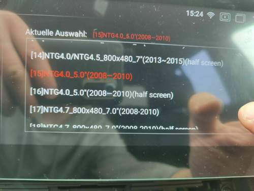

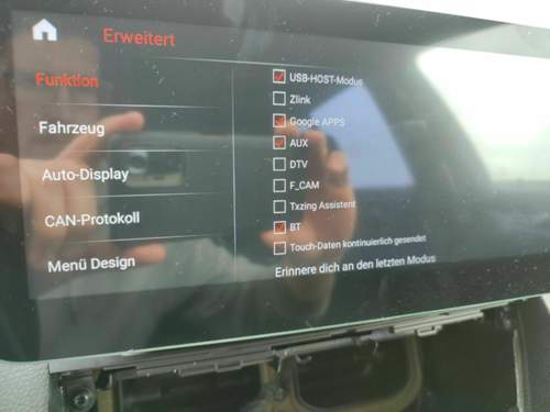

So hab's jetzt nochmal in Angriff genommen mit der direkten Audioverbindung Vom RNS zum Audio 20 an der C klasse / W204
Leider ohne Erfolg den Menü Punkt Aux im Radiomenü konnte ich nicht aktivieren bzw. Ist nicht vorhanden.
Vlt ist der Daimler zu einfach ausgestattet bzw zu alt?
Im RNS Display hab ich alles mit Aux aktiviert und ausgetestet natürlich auch im Fabrik-Menü.
Doch im NTG Menü konnte ich nie ein Aux Menü Punkt unter dem Radiomenüpunkt finden.
Statt dessen habe ich mir beim rumspielen die NTG Anzeige zerschossen da ich glaub versehentlich eine neuere NtG Anzeigeversion in den Optionen angewählt hatte, nun bekomme ich nur noch eine digitale/ Analog Uhr im NTG Menü angezeigt kein Radio und Fahrzeug Einstellungen mehr zum anzeigen, wurde dadurch wohl überspielt.
Kann ich das wieder rückgängig machen??
Audio 20 zurück setzten ohne Menü Anzeige auch auch leicht schwierig...
Hab versucht das alte Mercedes Display anzuschließen aber da kommt auch gar keine Anzeige mehr.
Hab mir jetzt 2 Klinkenverlängerungen mit eingebaut damit ich nicht das Audio 20 immer ein und ausbauen muss und auch so kurz testen kann.
Grüße Alexander

@Butzi89 wenn du nur ne uhr angzeigt bekommst im ntg dann hast du in den erweitert einstellungem: Auto ohne Oem Display angewählt...den haken wegnehmen danach wirds wieder funktionieren...
W204 hast du denn ein original aux oder mediainterface werkseitig verbaut?
@onur_selcuk
Oke werd ich schauen wahrscheinlich hab ich da was verstellt.
Nee da ist nichts verbaut kein Aux Anschluss am Radio und kein Mediainterface, Audio 20 ohne alles.
Zur Not komme ich da noch mit dem FM Transmitter aus aber nicht die tollste Lösung...
@Butzi89 dann verbindest du einfach die beiden aux buchsen miteinander mit einem aux kabel und gehst auf aux aktivieren, davor auto starten und nach häckchen setzen einmal neustarten das display über konfigurationsimport und dann auf neustart

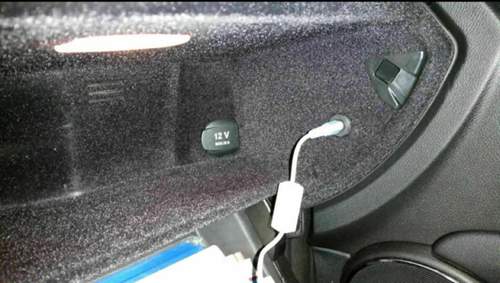

@Butzi89
Bei meinem W204 hatte ich einen Aux Anschluss im Handschuhfach. Ist der bei dir nicht vorhanden?
Ich hatte auch ein Audio 20 System ohne alles (Bj.2010).
.jpg
@Pietres danke für den Tip da muss ich mal schauen der ist ja echt unauffällig...
