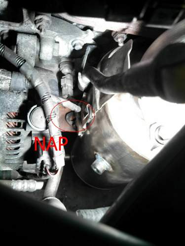

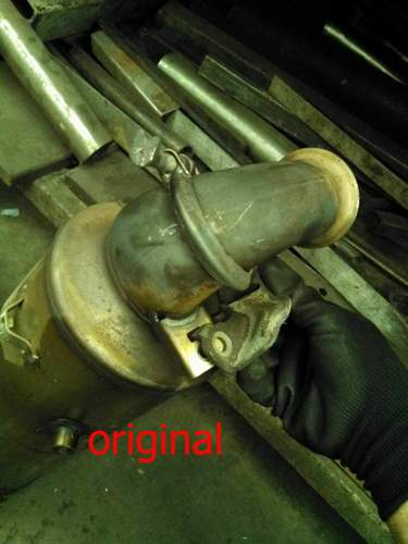

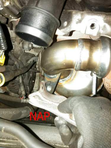

Wie lustig, ich habe mir GENAU denselben DPF bestellt, auch bei NAP 😁
Das Ding an sich macht nen guten Eindruck, aber die Passgenauigkeit ist eine kleine Katastrophe. Bin mir nich sicher, was du meintest, aber bei mir waren die 2 angeschweissten Bleche mit dem Gewinde zu hoch platziert. Wenn der DPF am Turbo hängt, berühren diese Halter das Blech am Block nicht. Auch fluchten die Gewinde im DPF nicht mit den Löchern. Ich konnte ihn dort nicht festschrauben, ich musste ihn "frei hängen lassen". Wäre ja ok, wenn nicht auch die Krümmung oben ziemlich falsch wäre. Bei mir blieb ein Spalt zwischen DPF und Turbo, das Einlassrohr war zu stark gekrümmt. Auch den DPF etwas "schräger" zu befestigen, um den Spalt zu schließen ist nicht möglich, weil er dann an de Turbomuttern stößt. Ich musste da jetzt mit Auspuffmontagepaste arbeiten, weil beim ersten Versuch nicht grad wenig Abgase entweichen konnten 🙁
Achja, und oben das Halteblech für den Hitzeschutz, der passte auch nicht. Ich musste das Häkchen abbrechen, um ihn wieder anbringen zu können.
Nap-01
Nap-02
Nap-03

Die Halter haben auch nicht an die Motorhalterung gereicht. Habe erst den DPF am Turbo befestigt und danach die andern Schrauben. Eigentlich wollte ich Unterlegtscheiben dazwischen machen, hält aber auch so. Habe zusätzlich noch festgestellt das der der den Filter vorher gewechselt hat, die Halterung am Getriebe nicht verbaut hat. Das Häkchen musste ich auch abbrechen. Habe NAP angeschrieben, mal sehn was die sagen. Grüße DerOTA

NAP hat mir bis jetzt mit der Frage geantwortet "Der Partikelfilter ist noch unbenutzt, richtig?". Nein, ist er natürlich nicht. Wie oft soll ich denn in die Mietwerkstatt?! Außerdem habe ich geschrieben, dass ich mit Auspuffmontagepaste arbeiten musste, um ganz sicher zu gehen, dass keine Abgase mehr entweichen.
