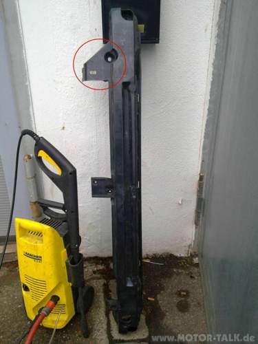

Hallo!
Ich habe eine dringende Frage.
Meine Anhängerkupplung wurde von einer Werkstatt eingebaut, jetzt ist der innere Träger der Stoßstange (hoffe ihr wisst was ich meine) übrig. Sie sagen, dass das Teil nicht rein muss. Die Stossstange ist aber jetzt nicht mehr so steif und fest wie vorher. Muss dieser Innenträger nun tatsächlich weg, oder bleibt er dran? Ich habe eine bebilderte Einbauanleitung fürs Facelift gefunden, dort wurde nur die mittlere Lasche abgeschnitten, der Rest blieb eingebaut. Bitte bestätigt mir kurz, ob das bei dem Vorfacelift auch so ist. Nicht, dass ich mich bei der Werkstatt zum Affen mach... 🙂
Mein Auto ist übrigens ein Turnier, Bj. 2007.
Danke und Gruß
Alex
Hallo
Die Plastikleiste bleibt drin und wird in der Mitte nur gekürzt.
Der Metallträger wandert in die Mültonne oder in den Schrott.
Wird duch die Kupplung ersetzt.
Gruss Mondeo1997
ich habe an meinem C-Max selber eine abnehmbare Anhängerhupplung von Oris angebaut, die auch beim Turnier paßt.
Das alte Metall-Innenleben in der Stoßstange kommt raus. Ersetzt wird dieses durch ein deutlich massiveres Teil, an dem die Kupplung selbst befestigt wird. Die kleine Plastiklasche hinten, die je nach Einbauanleitung der Kupplung gekürzt oder entfernt wird dient zur Befestigung von einem Verteiler des Abstandwarners und kann u.U. im Weg sein (Teil wird dann ggf. mit Kabelbindern an der neuen Traverse befestigt). Die Schürze selbst sitzt nach dem Einbau genauso fest wie vorher.

Ein Metall - Innenleben habe ich nicht gesehen. Nur einen Querträger aus Kunststoff, welcher hinter die Stossstange kommt. Interessanterweise hat auch noch jemand die eine Seite der Halterung weggeschnitten (siehe Bild). Irgendwie haben die das wohl verbockt...
Ich habe die verbleibende Lasche mit einem roten Kreis markiert. Die von der Werkstatt abgeschnittene ist spiegelverkehrt auf der anderen Seite. Da dort mit einer Säge rumgeschnitten wurde gehe ich mal davon aus, dass das nicht ab Werk war... Der Werkstattarbeiter behauptet aber nix an dem Träger abgeschnitten zu haben... Der Chef hats aber trotzdem schnell eingesehen und will einen neuen Träger kaufen, wenn er denn wirklich trotz AHK noch rein kommt.
Alex
