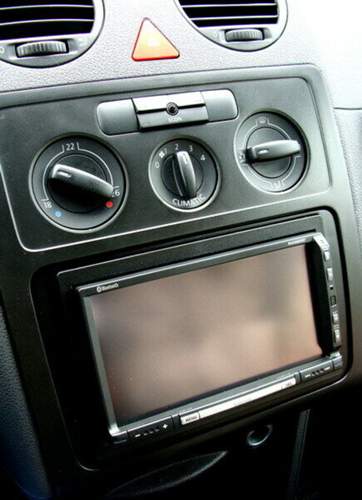

Hier noch ein Bild meiner All-In-One Lösung, neben mp3-CDs spielt das Gerät auch vom USB-Stick und hat eine Bluetooth-FSE.
(Der Klebestreifen ist nur als Provisorium gedacht, um die Bohrungen der alten Handy-Halterung zuzudecken.)

Könntest du bitte ein Foto von deinem Handyhalter machen? Ist das org. VW oder Nachrüstware?
Themenstarteram 12. März 2008 um 10:13
Ich hab keinen Handyhalter mehr im Caddy, dank Bluetooth-FSE im Autoradio.
Das, was oben links auf dem obigen Foto zu erkennen ist, ist eine PDA-Halterung. Dabei handelt es sich um eine Standard-Halterung von HR, die ich rechts vom Kombiinstrument montiert habe. Ein anderes Bild habe ich derzeit nicht zur Verfügung.
Gruß - Claus

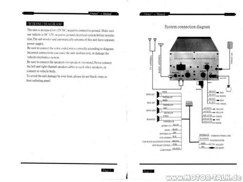

ich brauch mal die Hilfe von euch E-Satz Künstler.
Ich habe mir ein Multifunktions Navi gekauft, das VW Kompatibel sein soll. Es gibt leider doch einige Probleme und deswegen bräuchte ich etwas Hilfe.
Na klar weis ich das das nicht Passiert wäre wenn ich ein orig. VW -Navi gekauft hätte, doch das Preis Leistungsverhältniss von diesem Navi war einfach fantastisch, Navigation, Bluetooth, DVD-Funktionaltität, DVB-Fernsehen, USB Anschluss, Speicherkarten Slot, Radio, Handyfreisprecheinrichtung, I-Pod Anschluss......etc....etc.....mit 7 Zoll Bildschirm.
Wenn alles Funktioniert, gibts natürlich Bilder und Hinweise zum Einbau.
Ich habe das Gerät testen können an einer 12 Volt Stromquelle, doch wenn ich es an den Quadlock Stecker anstöpsle funzt es einfach nicht.
Es ist ein Adapter-Stecker ist dabei der den VW-Quadlock Stecker aufnimmt, doch dann lässt sich das Gerät nicht einschalten, mein normales RCD-300 Radio läuft wunderbar, doch das Navi ist nicht einschaltbar.
Auch ein CAN-Bus Adapter ist mitgeliefert worden, das kann es nicht sein. Die beiden eingebauten Sicherungen habe ich auch schon getestet.
Denke mal es liegt einfach an der Pin Belegung des Quadlock-Adapters, doch ich weiss nicht genau wie ich den Adapter umbelegen soll (Kabelpositionen).
Ich hab mal den Anschlussplan des Navi Gerätes eingescannt und ein Bild vom Quadlock-Adapter gemacht. Vielleicht kann mir ja jemand der sich etwas besser auskennt helfen.
Wie gesagt das Gerät an sich funktioniert, das konnte ich durch manuelles anklemmen an eine 12 V. Stromquelle testen.
Navi-kabelbelegung
Hier gibts noch das Bild des Quadlock Adapters der Mitgeliefert wurde.
Adapter-stueck
am 21. April 2009 um 8:28
d.h. ich iehe zündungsplus einfach irgendwo ab und wo stecke ich es dan rein bei dem radio
weil zündung neheme ich wie oben benannt vom zigaretten anzünder und was mit dem rasr kabel die an dem adapter mit dabei sind sind das die CAN kabel aber die brauch ich ja nicht
hmm hoffe auf eure hilfe
am 21. April 2009 um 14:38
Moin,
also ich verstehe zwar nicht ganz wie du das meinst aber ich versuche es trotzdem mal.
Das Zündungsplus kannst du aus dem Sicherungskasten von Klemme 15 nehmen. Wenn dein Zigarettenanzünder über Zündung läuft kannst du es auch gleich da abgreifen.
Das Zündungsplus musst du dann in dem ISO Stecker auf den dafür vorgesehenen Pin legen. Die Pinbelegung ist meist irgendwo auf dem Radio abgebildet.
Bei meinem Adapter war im ISO Stecker bereits ein Kabel für Zündungsplus und eins für Tachosignal vorgesehen. Ich nehme an das sind die Kabel, die du für den CAN Bus hälst???
@ mitoth
Hast du ein Kabel für das Zündungsplus gezogen?
Stimmt die Pinnbelegung des Adapters mit dem originalen Stecker überein?
