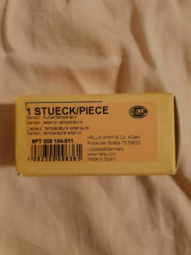

Geht um diesen hier:
@Motor-Talk-NRW schrieb am 1. Oktober 2021 um 18:18:10 Uhr:
Foto fehlt mal wieder🙂🙄
Außentemperatursensor Hella Opel
Ach, ist das der hinter der Stoßstange?
Der hat mit dem Motorlauf aber nichts zu tun.
Gruß Acki
@Acki68 schrieb am 1. Oktober 2021 um 19:49:32 Uhr:
Gruß Acki
Ja irgendwo hinter der Stoßstange
