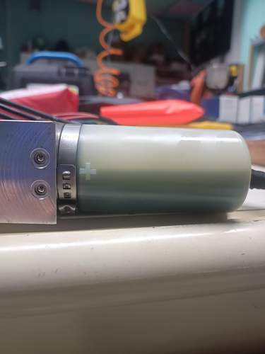

Wie überprüfe ich den Ölstand ? Ich glaube hinter der Pumpe ist sie etwas feucht ?

Hebe das alles vorsichtig aus der Wanne. Der runde Behälter beinhaltet das Öl und hat einen Strich für den min. Füllstand. Aber waagerecht halten beim Prüfen ;-)

In diesem Video bei Minute 13:10 hatte ich mal angesprochen wie der Ölstand abgelesen wird/befüllt wird.
https://www.youtube.com/watch?v=h821EW8IfpY
Bis zur Mitte vom Plus sollte es sein, dabei sollte die Pumpe sich im wagenrechten Zustand befinden.

hat es wirklich einen Strich für den mindest Füllstand? ich meine ich hatte damals keinen gesehen.
Sollte ich das falsch im Kopf haben? Dann danke dafür.
So, hier ist das Corpus Delicti. Es ist kein Strich, sondern zwei in Form eines + Zeichens
Ölbehälter Pumpe Dach TTT
Ja. Ist nur die Frage wann das Öl da max. stehen darf?
Wenn das Verdeck zu oder auf ist.
Ich würde einfach schauen das was drinnen ist. Sowohl offen als auch geschlossen.
Allerdings hatte ich noch nie Probleme mit dem Flüssigkeitsstand. Eher damit das die Pumpen intern überströmen und den nötigen Druck nicht mehr bringen.
Deswegen habe ich die hier gekauft. Die kann ich jetzt in Ruhe zerlegen und reinigen. Wenn alles wieder fit ist habe ich eine in Reserve.
