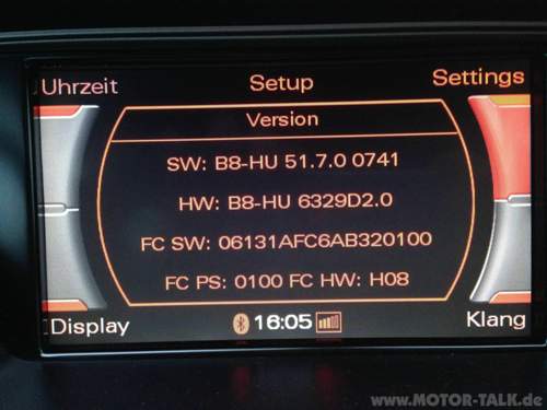

Warum auch immer ich meinen Post nicht editieren kann habe ich hier noch ein Bild der Aktuell installierten Soft/Firmware falls es überhaupt einen Unterschied macht!
MMI Version

Ich kann auch auswählen was ich auf der Karte sehen sollte - aber leider sehe ich einfach nichts unabhängig der Skalierung oder meiner getroffenen Auswahl!
Evtl. hätte der A4 evtl ein update nötig habe einen Screen der entsprechenden Version reingestellt - falls ja woher bekomme ich die bzw. wer kann das Günstig machen?
Der iPod geht immer 😉
Ein MMI-Update würde ich trotzdem mal machen!

So wie ich dich verstehe, sprichst du bei deinem A6 von einer
separaten
Einblendung gewisser Örtlichkeiten, welche sich entlang der Strecke befinden. Dies gibt es beim 2G High nicht.
Es wird lediglich auf der Karte selbst mit einem entsprechenden Symbol auf eine Tanke, Rastplatz, Schule, Kino, ... hingewiesen, aber nicht nochmal zusätzlich explizit in groß eingeblendet.

Jein - also zum einen meinte ich das - dass es nicht geht dachte ich mir schon fast da es eben der Unterschied zwischen 2G und 3G ist ABER wie du selbst sagst müsste ich eigentlich dennoch auf der Karte sehen was ausgewählt ist - nur eben ohne den Zusatz leider geht eben dies bei mir auch nicht! Bzw. ich habe immer so hellgraue Kreise mit Dunkelgrauem Rand im MMI was auch immer diese bedeuten sollen!
