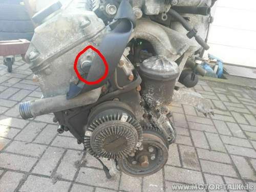

Moin, habe seit neusten das Problem wenn ich Gas gebe das er ein wenig ruckt so als ob er kurzfristig kein Gas annehmen will kommt aber dann wieder und zieht durch. Habe vor kurzem erst oelwechsel mit zündkerzen Wechsel gemacht da war eine zündkerzen oben am Kontakt gebrochen.
Es ist ein BMW 316i Compact bj97 102PS E36
Habe den Nockenwellensensor getauscht (Gebrauchtes Originalteil) und siehe da er zieht wieder Normal durch.

Weiß ich nicht....vielleicht....
Siehe roter Kreis im Anhang.

Habe mir mal ein Neuen für 10€ bestellt...
Kommt Anfang Nächster Woche an mal schauen ob es das ist.
Wer billig kauft,kauft zweimal....kennste?
Viel Spaß beim einbauen dieses Defektteils für teures Geld....

Das Auto soll noch bis Ende des Jahres laufen da investier ich nicht mehr viel
Das Ding war aber nicht schon so alt wie dein Auto?
Die DInger gibt es neu von Hella bspw. schon für sehr kleines Geld....und die halten dann auch nochmal so lang,wie dein Auto alt war.....bei Gebrauchtteilen ist das nicht unbedingt gesagt,aber du kennst ja nun die Symptome und weißt dann nächstes Mal,was NEU muß und man am besten über daparto heraussucht. 😉
