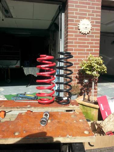

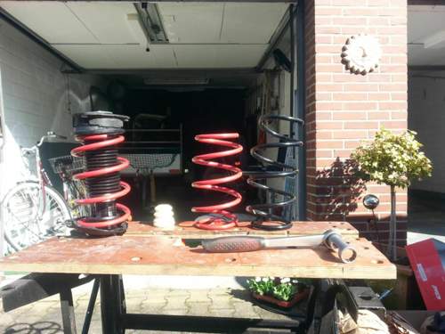

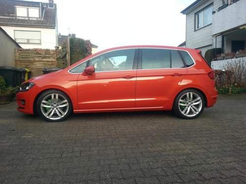

Hallo
Heute die Sportline Federn eingebaut. Top Fahrverhalten.
Hatte vorher bei meinem vorne 370mm und hinten 365mm.
Jetzt rundum 345mm. Vorher Orginal Sportfahrwerk.
+2
Hast du tatsächlich grüne Bremsen bei einem roten Golf? Da bekommt man ja Augenkrebs.
Hallo
Uns gefällt es gut. Immer gegen den Strom.
Rot hat doch jeder.
Die Farbe des Sportsvan ist Habanero Orange Metallic
Gruß Uwe
Na wenn´s orange ist, dann passt das grüne ja schon viel besser dazu ;-)
Aber Mut muss man trotzdem haben ;-)
Aber was anderes. Danke dir polouwe für die schöne Bebilderung, toll, der direkte Federvergleich zwischen Original und Eibach. Von den Windungen und der linearen Wicklung, ist zwischen Eibach und Original optisch ja kaum ein Unterschied zu erkennen. Das wird wohl auch der große Restkomfort ausmachen, der immer so hoch gelobt wird. Ist halt alles nur ein wenig tiefer, dennoch komfortabel, also alles bestens!
Sieht TOP aus der Sportsvan in dieser Höhe, da käme ich ja fast in Versuchung einen Sportsvan zu fahren. ;-)
Echt super, danke für den schönen Beitrag, viel Freude damit, allzeit gute und sichere Fahrt,

Hallo
Vielen lieben Dank für die Ostergruesse, wünsche ich dir auch.
Bin ca.19 Jahre diverse Polos gefahren. Zuletzt den Blue GT.
Bin diverse Eibach Federn, Bilstein Gewinde und zuletzt das B12
im Blue GT gefahren. Der Komfort war immer wesentlich schlechter.
Aber im Golf Sportsvan bin ich angenehm überrascht. Ich hoffe es bleibt so.
Habe den Wagen erst neu am Dienstag bekommen.
Gruß Uwe
