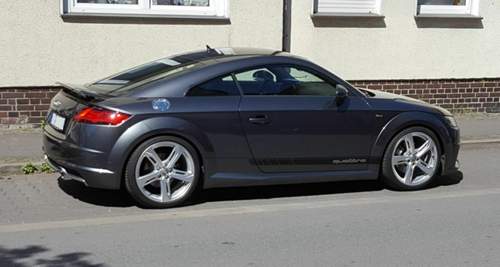

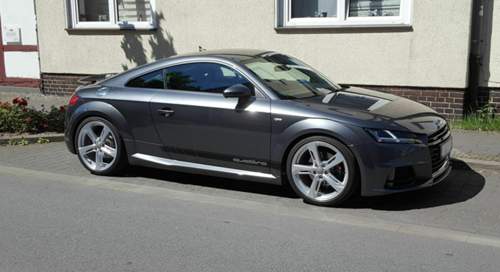

habe seit gestern auch das Eibach Kit verbaut.
Die 20 mm ist er nicht ganz runtergekommen, um 17mm habe ich gemessen.
Evtl. tut sich ja noch was.
Spurverbreiterungen, hinten 30mm und vorne 20mm pro Achse, habe ich auch gleich montieren lassen.
Optisch finde ich´s passend und ich bin ganz froh nicht die Vogtland-Federn, wegen 5mm mehr, gekauft zu haben.
Fahrverhalten wie bisher mit dem S-Line Fahrwerk, nur etwas direkter.
MfG.Phil
