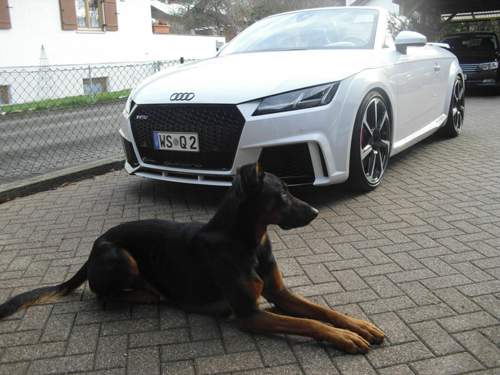

Hat jemand die Eibach Federn in einem TTRS verbaut in Verbindung mit dem Magnetic Ride??
...ja, hab ich eingebaut....
Gruss yellowgrip
@yellowgrip schrieb am 27. Dezember 2019 um 17:08:15 Uhr:
Gruss yellowgrip

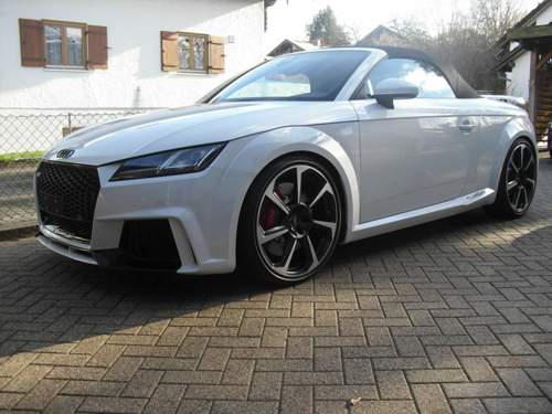

Hast du mal ein paar Fotos zwecks der Tiefe?? Würde mich mal interessieren und wie lassen die sich fahren?? Wieviel km schon damit gefahren??
...hab die Federn seit etwa 10.000 km eingebaut. Es war halt mehr eine optische Lösung. Das Fahrverhalten ist brauchbar aber leider schlagen die Dämpfer bei schlechter Wegstrecke ab und an durch. Komfortabler ist das ganze nicht geworden, eher straffer.
Hier ein paar Bilder:
