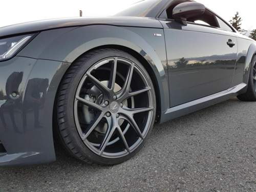

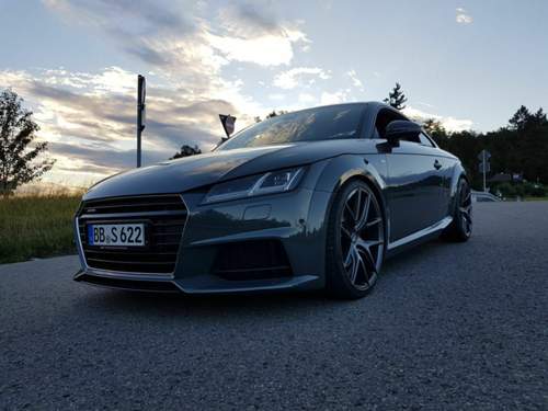

Heute war es so weit ...
Steht doch schon mal gut da. :)
Und bei mir absolut alltagstauglich.
@rsa73
Sieht doch sehr gut aus!
Wie lange hat der Umbau gedauert, und was hast Du gezahlt?
Habe Montag den Termin zum Umbau.
MfG.Phil
Umbaudauer 4h, Preis war einmalig da ich über einen bekannten an die Werkstatt kam, inkl. Federn 500€
