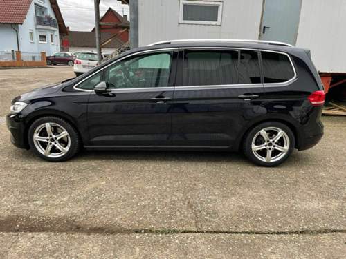

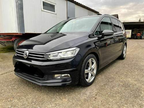

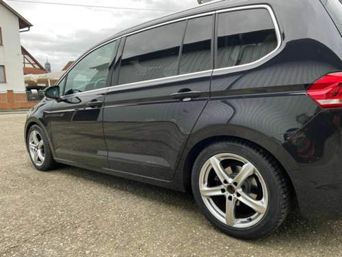

Hallo zusammen
Also ich bin mehr als zufrieden.
Die 35/30 Eibach Federn wurden verbaut, zusätzlich 22mm Spurverbreiterung vorne / 40mm hinten.
Alles ist eingetragen und hat bei Belastung keine Probleme verursacht. Ein Hängearsch ist Null zu sehen also keine Angst. Es fährt sich auch immer noch komfortabel aber doch sportlich.

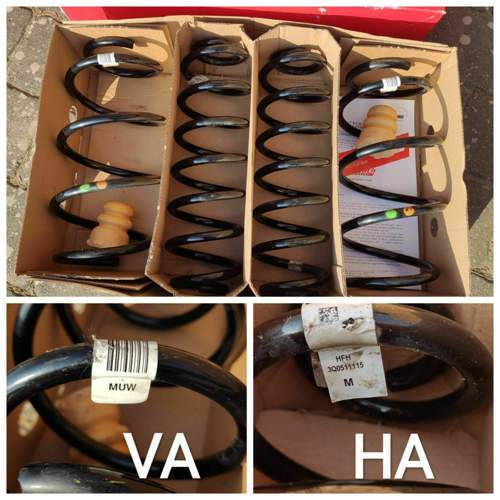

hab mal ne Frage in die Runde......
Ich hab vor 2 Wochen meinen Touran Highline als R-Line mit Sportfahrwerk (15 mm tiefer) ab Werk bekommen.
Es handelt sich um einen 1,5TSI 7-Sitzer ohne AHK.
Messung VA ab Radmitte: 390 mm
Messung HA ab Radmitte: 390 mm
Kann es sein, dass hier doch das Serienfahrwerk verbaut wurde?
Oder wurden vorne die Federn zur falschen Achslast verbaut?
Leider finde ich keine Teilenummer auf den Federn, nur vorne 2 Punktmarkierungen "rot" und "gelb"
Hallo
Auch beim R Line ist das Sportfahrwerk nicht enthalten.
Es muss immer extra bestellt werden.
Wenn dem so ist, Händler kontaktieren.
Gruß Bernd

Hallo Superseven,
ja, ich hab das Sportfahrwerk extra bestellt und es steht so auch in der Auftragsbestätigung.
Mein Händler sagt, wenn es so da steht ist es auch so verbaut.
Jedoch irritiert mich die Höhe, die ist genau wie beim Standardfahrwerk....
Ich habe mal schnell ein Bild meiner "originalen" Federn (2.0 TDI, 140 KW) gemacht ...
Hallo CORNI Ein normaler Touran hat vorne 390 bis 395 mm und hinten 390 bis 400 mm, mit werkseitiger Tieferlegung hat er ca. 380 bis 385 mm vorne und hinten auch 380 bis 385 mm. Wie er tatsächlich ausgeliefert wurde lässt sich an Hand der FIN (Fahrgestellnummer) leicht feststellen. Beim TOURAN mit DCC gibt es kein Sportfahrwerk (sprich keine Tieferlegung), der TOURAN mit DCC hat meist 390 mm vorne und hinten.

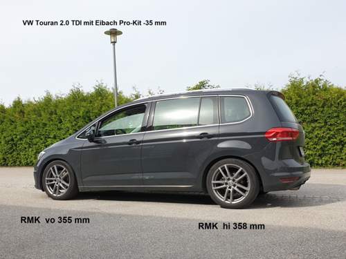

Hier noch ein Bild von einem 2.0 TDI 150 PS Touran (manu. Getriebe) mit Eibach Pro Kit -35 mm. RMk vorne 355 mm und hinten 358 mm (bei vollem Tank an HA 357 mm).
