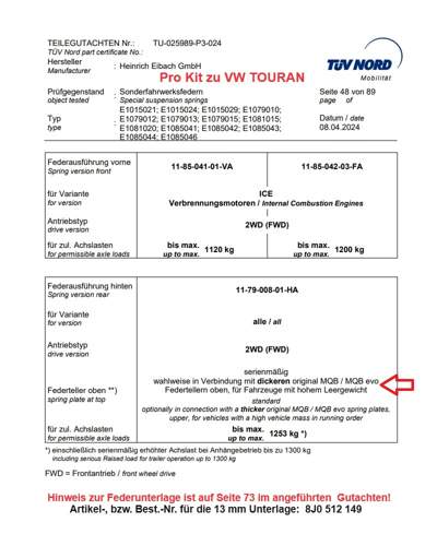

Dass mit der AHK und 2. Rücksitzbank sprich 7 Sitzer habe ich nicht im Schirm gehabt. Danke für die Info. Sind also die Eibach Pro kit 35/30 doch nicht zu empfehlen? Die Gewindefedern liegen jedoch aktuell bei 498,- wenn ich denke dass man noch die spur einstellen muss und die Arbeit bezahlen bin ich ja bei ca. 800 euronen. Schon eine Menge.
Beim 7-Sitzer kannst du weiterhin den Pro-Kit verwenden. Wegen der Optik würde ich die stärkere Federunterlage an der Hinterachse beim 7-Sitzer verbauen. Diese kosten (2 Stück) ca. 30,- Euro im Handel. Die stärkeren Federunterlagen (oben) für die Hinterachse sind übrigens auch im Gutachten von Eibach als Empfehlung erwähnt.
Anbei die Artikelnummer für die Federunterlage bei AHK, bzw. 7-Sitzer " 8J0 512 149 " = orig. VW-Ersatzteil
