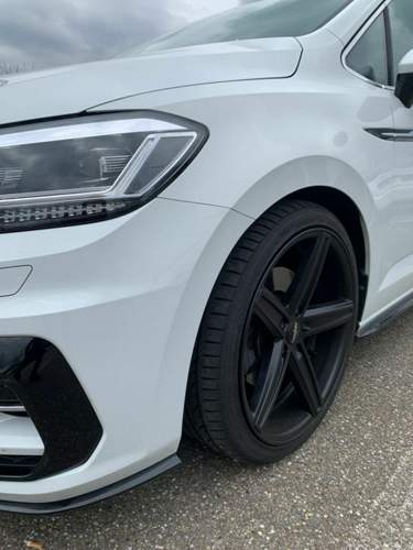

hat hier schon jemand den Touran tiefergelegt ?
Habe jetzt noch keine 18 Zoll mit Sportfahrwerk gesehen, auf den Prospekten sieht es immer tiefer aus als es ist denke ich. Falls mir dass optisch nicht so zusagt habe ich gerade gesehen dass eibach diese Federn anbietet.
Da ich mit dem Touran 1 19 Zoll und Eibach 50/30 sehr zufrieden war bin ich da sehr poitiv zu gestimmt.
Da ja auch beim Sportfahrwerk schon andere Dämpfer und Stabis verbaut sind sollte das ja kein problem sein...
Also Fotos von 18 Zoll und Sportfahrwerk wäre super und oder wenn jemand die Eibach schon verbaut hat.
Für welche die meinen das wäre zu tief... Das es dann was härter ist ist klar...

Also ich bin mehr als zufrieden.
Die 35/30 Eibach Federn wurden verbaut, zusätzlich 22mm Spurverbreiterung vorne / 40mm hinten.
Alles ist eingetragen und hat bei Belastung keine Probleme verursacht. Ein Hängearsch ist Null zu sehen also keine Angst. Es fährt sich auch immer noch komfortabel aber doch sportlich.

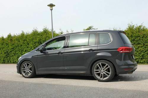

Der Touran II kommt mit dem Pro Kit relativ gleichmäßig, entscheidend sind die Ausstattung und Achslasten. Der Touran II 2.0 TDI mit 1140 kg VA-Last kam vorne auf RMK 355 mm und hinten auf 364 mm (2.0 TDI 150 PS) bei vollem Tank, eigentlich alles prima. Hatten dann aber auf die nächst tiefer HA-Feder gewechselt (in Österreich werden zwei verschiedene Eibach HA-Federn angeboten, natürlich mit TÜV), kam dann auf RMK 357 mm an der Hinterachse (siehe Bild).
Bei der Entscheidung welche Feder unbedingt auf Ausstattung und Achslast achten.
