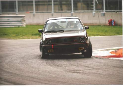

Ja, der Preis hat mich auch schlucken lassen. Ich hab halt gespart und dann gekauft weil ich es leid war. Zum Einstellen...., da brauchst Du keinen Profi. Warum? Ganz einfach! DU musst mit dem Auto fahren. Die Härteverstellung ist eine nette Spielerei. Ich hab es auf Stufe 7 (das ist die zweite Härtestufe) und nach der ersten Probefahrt war klar, dass ich die Grenzen dieses Fahrwerks auf einer öffentlichen Straße weder austesten will, noch kann.
Lohnt sich der fast dreifache Preis? Wenn damit alle fahrdynamischen Probleme gegessen sind, wäre ich ja dabei. Aber bisher haben mich die Fahrwerksexperimente schon viel Lehrgeld gekostet. Das Teil muss für den Preis schon richtig gut sein.
Es lohnt sich. Ich hab nach 5 Kilometern gemerkt, dass das Ding Potential hat. Und zwar so hohes, dass man es erst einmal in der Lage sein muss, es zu heben. 😉
Das Ding hat auch einen "Nachteil"..., der gilt jedoch nur für die "tief, breit, hart" Fraktion: nur 50mm Tieferlegung vorne und 30mm (!) hinten. Ich rate jedoch tunlichst, KEINE Keilform zu fahren sondern das Auto ins Wasser zu stellen. D.h.: gerade! Also vorne 25 und hinten 30.
Ich bin mit dem Teil schon auf der Rennstrecke gewesen und ich hatte andere Probleme als mir über das Fahrwerk Gedanken zu machen. Zu keinem Zeitpunkt hatte ich das Gefühl, dass man irgendetwas verändern müsste. Ich denke, da fließt noch viel Wasser die Donau hinunter bis ich überhaupt in der Lage bin, Auto und Fahrwerk an seine Grenze zu fahren und mich dort auch dauerhaft aufzuhalten. Und wenn es auf der Rundstrecke taugt, dann tut es das auf der Straße schon lange. Aber nur meine bescheidene Meinung 😉
Bilstein-b16
