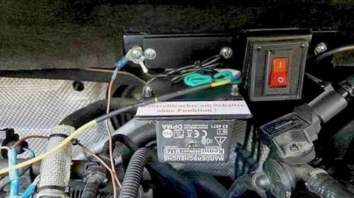

Hallo !
Hier meine eigene Lösung für die Kemo M176 mit Ultraschall, LED und Hochspannung.
Da bei diesem Gerätetyp die Trittplatten nur mit Hochspannung versorgt werden, fehlt zur Funktion (Wirkung) noch die Masse. Bis auf die Motoraufhängöse, ist die Motoroberfläche aber ohne Masseverbindung.
Deshalb habe ich zusätzlich Massepads verteilt.
Wenn man links neben der Motoröse eine Masseband einlegt und an die Öse klemmt, dann könnte man sich auch einige Massepads sparen.
Hab da aber noch nichts gefunden.
Es gibt aber Gerätetypen die Spannung und Masse zur Trittfläche führen.
Natürlich ist es dann die Trittplatte unterteilt.
Bild 1
Neben der Batterie ist der vermutete Einstieg und beim Kühlwasserbehälter der Ausstieg.
Bild 2
An der Spritzwand habe ich vorhandene Bohrungen genutzt und Gewindebuchsen (M5) eingezogen.
Auch in die Trägerplatte der Batterie wurde nicht gebohrt, sondern angeklemmt.
So kann man es später, bei Bedarf, wieder ohne Schaden zurückrüsten.
