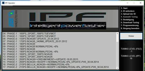

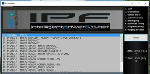

Habe zu dem Thema EDS schon eine Mail zugeschickt, aber die meinten es könnte varriieren welche Datenstände einem angezeigt werden und man vorab meine Frage nicht genau beantworten kann:
Hab vor einen größeren LLK zu verbauen, VKER liegt schon im Keller und im selben Zug soll der DPF frei gemacht werden. Bei EDS bekommt man da ja die noAGR, noDPF und noVMAX 150PS.
Da mein dicker gerade die 200.000km geknackt hat und eine mögliche Phase eher so bei 220.000km passieren wird Sommer 2017, wollte ich meinen Dicken etwas schonen und eine softere Leistungssteigerung aufspielen. Hätte so an Ph1 mit 170 oder 180PS gedacht. Auf den Bildern hier im Thread steht dahinter aber nur noAGR
Kann jemand mal bei sich im IPF schauen, ob sich bei den Softwareständen was getan hat und evtl was dazu gekommen ist?
Evtl muss ich bei EDS anfragen, ob die mir meine gewünschte Phase auch mit noDPF schreiben können für einen kleinen Aufpreis.
Dpf200000
NoDPF hab ich nur 200 und 150 PS drin gehabt ... vor etwa 3 Wochen noch ....
In meinem Datenstand sind unter den 23 Files zwei NoAGR/NoDPF Versionen mit 180PS und 200PS mit einer Erhöhung der Pedalkennlinie +8%.
VG Jan
hab grad mal geschaut
Ipf1
Ipf2
