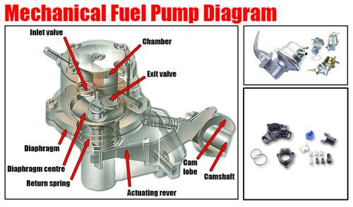

Die Bypass Variante wäre sicher die richtige. Denn mechanische Benzinpumpen haben intern 2 Ventile, eins für den Einlass und eins für den Auslass. Wenn die Pumpe nicht arbeitet, dann läßt sie auch nichts durch, da eins der Ventile geschlossen ist.

Beide Ventile arbeiten in die gleiche Richtung. Saugen - Einlass öffnet nach innen, drücken - Auslass öffnet von innen nach aussen. Man kann also problemlos was mit Fremdkraft da durch pumpen. Da müsste ich mich schon sehr irren.
Wie pumpt man etwas an ? Das geht doch nur, wenn während des Anpumpens das Auslaßventil geschlossen ist, sonst würde er ja wenn beide Ventile gleichzeitig geöffnet wären, das Benzin auch wieder aus dem Vergaser zurücksaugen. Das ist wie bei einem klassischen V8 Motor. Da stehen auch nicht während eines Arbeitstaktes an einem Zylinder gleichzeitig beide Ventile offen.
Habe ich auch nicht behauptet. durch die Membrane entsteht Unterdruck im inneren, das Einlassventil öffnet (AV bleibt zu, weil in Sperrrichtung)und lässt Sprit rein. Beim Weiterpumpen entsteht innen Überdruck (EV ist dann zu, weil Gegenrichtung) und AV öffnet. Bau eine mechanische Pumpe aus. Ich habe es noch nicht probiert, aber normal müsste man da so in Pumprichtung durchpusten können.
Die Pumpe arbeitet doch nur in eine Richtung - zum Versager. Also müssen auch beide Ventile in diese Richtung öffnen.

Aber nur hintereinander und nicht gleichzeitig. Und wenn ein Ventil zu ist, weil der Motor nicht läuft, dann kann auch kein Benzin durchlaufen.
Ich will mich nicht streiten, aber ich bin anderer Meinung. Nix für ungut. 🙂
Edit Guck mal (von links nach rechts) Da kannst du mit Fremdkraft gegen die Federn durchdrücken, beispielsweise mit einer E-Pumpe.
