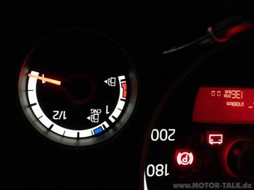

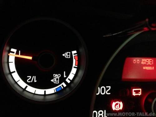

Hallo liebe Gemeinde,
eine Frage an die Runde: Normalerweise tanke ich mit meinem Up CNG immer an der gleichen Tankstelle und zwar ebenfalls fast immer, bevor ich eine längere Strecke fahre. Nachdem ich vollgetankt habe bewegt sich die Nadel zum ersten Mal nach 20-50km Fahrt, je nach Witterung, Tageszeit und Gasfuss.
Nach meinen 75km Arbeitweg ist der Tank dann zwischen 75% und 85% voll.
In letzter Zeit kam es öfter vor, dass ich nach der Arbeit im Heimatort getankt habe und dann nur noch 1 km heim gefahren bin. Beim Abstellen des Fahrzeugs war der Tank dann natürlich noch voll. Am nächsten Morgen jedoch fehlt im Tank ungefähr 1/8. Setze ich dann die Fahrt fort, beginnt die Nadel sofort zu fallen. Stelle ich den Wagen mit halbvollem Tank ab, tritt der Effekt nicht auf.
Hat von euch schon jemand einen ähnlichen Umstand bemerkt? In der Garage konnte ich noch keinen Gasgeruch wahrnehmen.
Vielen Dank für eure Hilfe
Florian

danke für die Erklärungen und die Hilfe, der physikalischen Effekte bin ich mir durchaus bewusst. Lässt sich auch im wahrsten Sinne des Wortes hautnah an der erkaltenden Zapfpistole fühlen. Am Umstand haben mich trotzdem zwei Dinge stutzig gemacht.
1. Der Effekt in der Tankanzeige ist so groß wie bei 75km Fahrt und die Anzeige sinkt über Nacht auf rund 7/8.
2. Auch die Reichweite ist in der Summe signifikant geringer, wenn ich den Wagen dann morgens erst "vollgetankt" nutze.

Glaubs oder glaubs nicht - wenn der Tank Gas ablässt (nicht in Richtung Motor), ist er ein Fall für die Werkstatt. Die Tankanzeige zeigt nur den Druck im Tank an, nicht die Masse CNG, die drin ist. Und der Druck sinkt nach dem Tanken nunmal, wenn sich das Gas weiter abkühlt.
